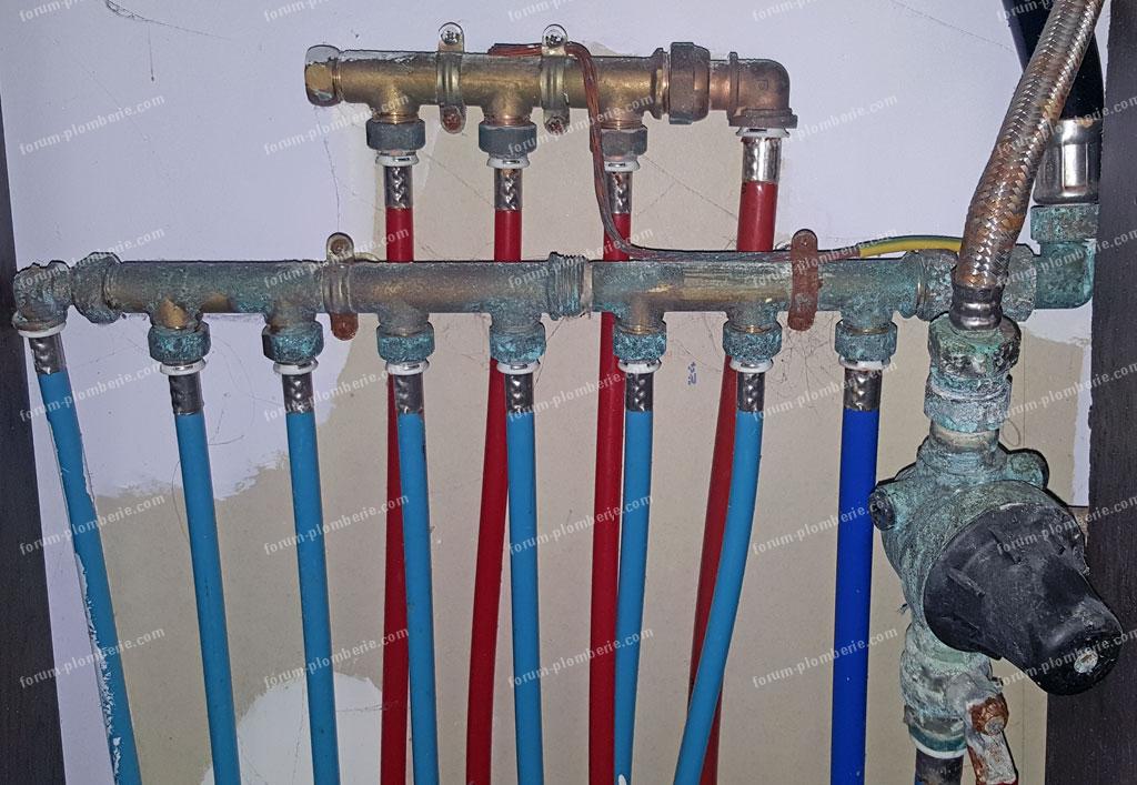

Depuis quelques semaines la pression diminue au robinet et douche, avant de partir en vacances j'avais augmenté la pression via le réducteur et ça fonctionnait mieux.
Je suis parti en vacances 2 semaines et j'avais fermé l'arrivée d'eau. Au retour des vacances ce jour la pression est plus faible que jamais ne permettant même pas de lancer une machine (elle se met en erreur manque approvisionnement eau).
J'ai joint une photo de l'installation, pas mal de vert de gris malgré un endroit pas humide (sous l'escalier). De plus je possède un adoucisseur d'eau.
Je pensais que ça venait de mon réducteur de pression et je voulais le changer mais le vendeur n'étais pas sûr que ça vienne de ça.
Avez-vous une idée svp ? (P. S. : la maison est de 2011 RT 2005).

Vous avez un by-pass sur l'adoucisseur ou un point d'eau qui ne dépend pas de l'adoucisseur pour voir si ça vient de lui ?

Merci !!! en vérifiant le bypass je me suis aperçu que le gars qui a monté ça s'est amusé à faire tourner le tuyau de l'adoucisseur qui renvoie l'eau purifiée dans le circuit... du coup quand j'ai bougé l'adoucisseur pour fermer l'eau avant de partir en vacances le tuyau faisait presque un nœud d’où le débit ultra faible.
J'ai démonté le tuyau, j'ai défait le nœud et là plus de soucis...
