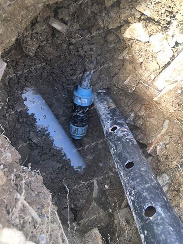

Nous avons voulu installer un poteau pour notre boite aux lettre et nous avons percé un tuyau d'arrivée d'eau.
Nous avons coupé l'eau et sommes allé acheter un raccord Plymouth.
Mon mari l'a installé et l'eau arrive bien dans notre cuisine mais très peu dans notre salle de bains, on ne sait comment résoudre ce problème. Merci.

Bonjour quizmo53. On ne voit pas la relation entre l'alimentation de la cuisine et celle de la salle de bain, d'autant plus que le tuyau coupé est probablement en amont de l’entrée dans l'habitat.
Ce tube est-il après le compteur ou avant ? Non pas que cela ait une importance, mais s'il est placé avant, il a fallu que le service des eaux coupe l'arrivée.
Il faut voir comment est votre distribution, et voir si un copeau de plastique éventuel aurait pu migrer au mauvais endroit.
Les raccords bleus sont tout en plastique. Sont-ils suffisamment robustes pour être enterrés (gros doutes personnel) ? Des raccords en laiton auraient été préférables.
