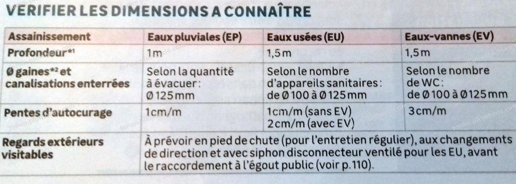

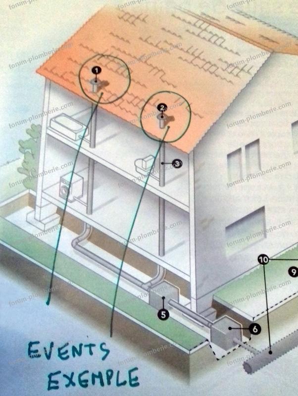

Mieux qu'un grand discours...

Je me demande si je peut mettre 2 aérations, une qui part de chaque WC et y raccorder les eaux ménagères sur ces deux circuit... Ou si je doit séparer le circuit eau vanne du circuit eau ménagère.
