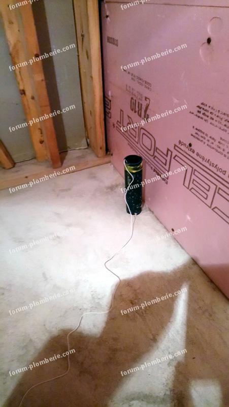

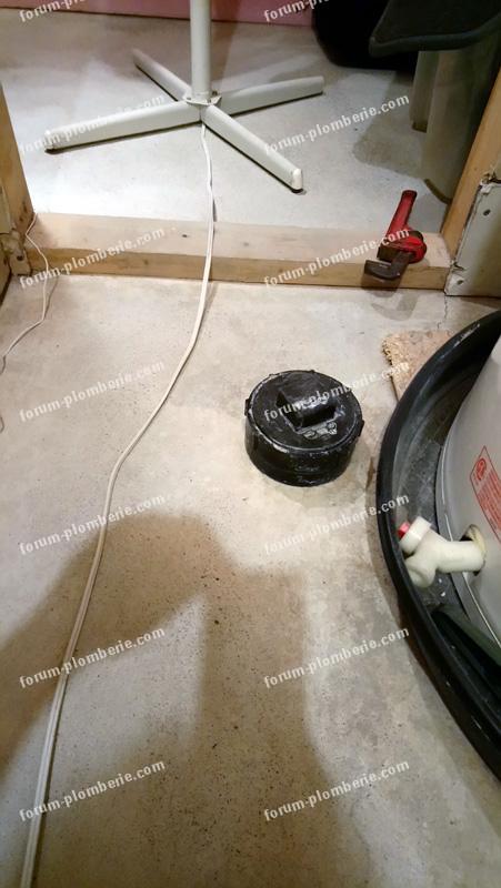

Voilà les 2 tuyaux en question, le petit se trouve à 1.5 M environ en haut de l'autre à un angle de 45 degrés du principal.

Je ne comprends pas bien la localisation du petit tuyau par rapport à l'autre, mais je penche pour un tuyau d'évacuation mis en attente.
Les glouglous sont selon moi la conséquence logique d'un problème d'évacuation en aval.
Je ne vois pas du tout quel rapport il pourrait y avoir entre ce tuyau et le fonctionnement de la fosse septique...

J'ai pensé moi aussi qu'il s'agissait d'un tuyau en attente mais il est situé sous l'escalier de l’entrée principale et il n'y a pas de place ni la hauteur nécessaire pour une installation.
Si mon problème est situé en amont et que les glouglou se font quand le lave-linge se vide, il faudrait donc que je cherche si il n'y a pas d'obstruction à partir du tuyau du renvoi d'eau du lave-linge ?
