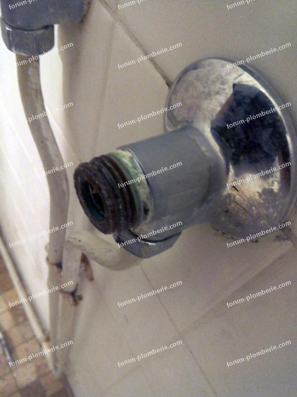

Bonjour à tous, j'ai un problème que je ne sais résoudre car je n'y connais absolument rien en plomberie, et j'aurai besoin de votre aide ou de vos conseils.
Actuellement mon robinet de douche fuit, je suis obligé de couper l'arrivée d'eau au sein de l'appartement sinon cela coule de trop, je souhaite changer ce mitigeur mais je ne sais absolument pas comment m'y prendre ou quoi acheter...
Mon robinet douche est de marque Delabi femelle, avec 12 cm avec d'entraxe et à chaque fois que je vois des vidéos pour changer un mitigeur, les arrivées d'eau sont contre le mur or les miennes viennent du bas, du coup quand je passe au magasin ou sur internet pour chercher un modèle je ne comprend pas comment je pourrais faire avec les entraxes et modèles proposés, à cause de l'arrivée d'eau qui vient du bas, qui ne vient pas du mur directement et du faite que mon robinet douche soit femelle.
J'espère avoir été clair je vous mets des photos avec en vous remerciant d'avance pour vos suggestions et réponses.

En premier lieu évitez les grandes surfaces de bricolage.
La norme actuelle est de 15cm pour l'entraxe.
Si vous ne voulez pas modifier l'écartement des appliques (qui tiennent au mur par une simple vis) ce qui implique de modifier les tuyauteries, il y a deux possibilités:
- Soit vous trouves une robinetterie d'entraxe 12 (ce n'est pas impossible)
- Soit vous placez sur chaque applique un raccord excentré M-F qui permette de gagner 15mm.
Vous aurez alors un entraxe de 15 et n'importe quelle robinetterie moderne s'adaptera.
Bon courage.

Votre robinet est un mélangeur et pas un mitigeur….
Sur internet il y a beaucoup de modèles entraxe 120mm... une trentaine d'euros..
Un conseil...remettez la même robinetterie, autrement vous allez "galérer"..
Plus il y a de raccords, plus les risques de fuites sont importants….
