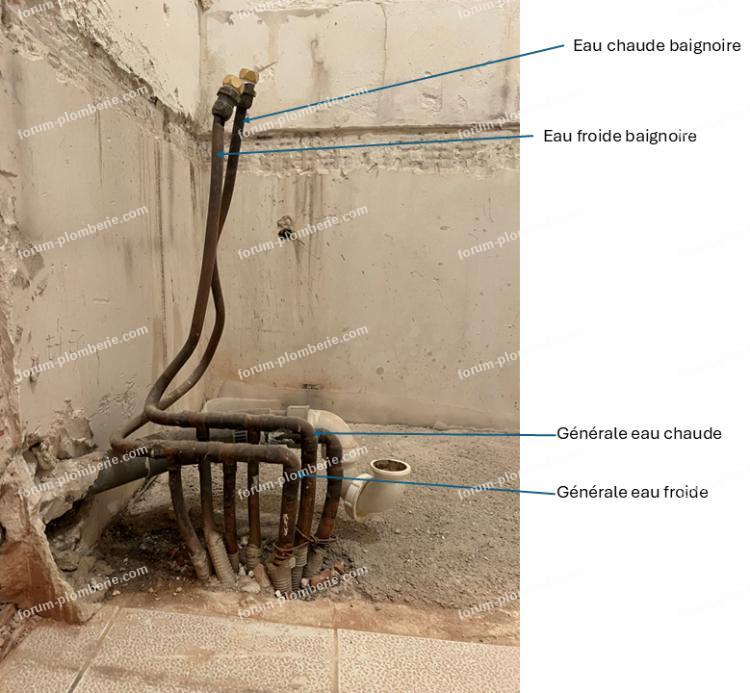

Je me suis lancé dans la rénovation d’un appartement et me voilà confronté à mes premières difficultés de plomberie.
J’ai enlevé une ancienne baignoire sous laquelle j’ai trouvé une nourrice d’eau chaude et une nourrice d’eau froide.
Aujourd’hui j’aimerais, au même endroit, poser une douche sur plots, mais le soucis c’est que la nourrice actuelle est trop haute et qu’elle me gêne.

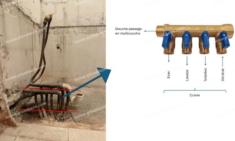

J’ai pensé pouvoir la "raccourcir" puis la remplacer par un collecteur en laiton.
Le soucis étant que je ne sais pas quels raccords faire (brasure, raccord automatique…).
Pour mieux illustrer mes propos j’ai fait 2 croquis de ce que j’aimerais réaliser.
Je souhaiterais garder des raccord cuivre pour l’arrivée d’eau et les sorties allants aux équipement (lavabo, évier, WC).
Et passer en multicouche pour la sortie allant à la douche.
N’hésitez pas à me corriger si j’ai commis des erreurs je débute.biggrin

Bonjour Sirol,
Pour débuter, la marche à franchir est très haute : "mes premières difficultés de plomberie". C'est du costaud !
Les raccords actuels sans nourrice sont soudés, peut-être à l'étain, et il n'y a pas de fuite.
On sait que le cuivre d'un certain âge est sujet à une dégradation interne irrémédiable (pitting).
Voir ici ce qui peut arriver :
https://qualiteconstruction.com/ressource/fiches-pathologie-batiment/fuites-canalisations-cuivre-incorporees-dalles/
Si vous posez une nourrice, il faut qu'elle soit facilement accessible sans avoir besoin de démonter la douche.
Face à des difficultés certaines, il serait souhaitable que vous sous-traitiez à un professionnel car votre projet n'est pas simple du tout et n'est pas un simple bricolage ponctuel.
Nous mêmes serions bien embêtés car il n'y a pas de repli à l'étage en dessous.

Puisqu'il y avait une baignoire, vous n'êtes pas dans l'obligation de placer le receveur au dessus des nourrices: il y a à priori de la place à côté.
Avez vous envisagé de bâtir un "mini placard technique" à l'endroit des nourrices? Elles resteraient accessibles et vous pourriez mettre des étagères au dessus...

Je comprends le problématiques que peuvent entraîner la modification des raccord actuels au vu de l’âge de l’immeuble.
Je me permets tout de même "d’insister" sur la proposition que j’ai faite en premier lieux, non pas pour ne pas passer par un professionnel mais simplement pour savoir si cette modification est envisageable et conforme.
J’aurai aimé en savoir plus sur le type de raccords à utiliser pour passer des soudures actuelles à une nourrice,
Aussi j’aurai aimé savoir s’il est possible d’envisager une sortie pour la douche en multicouche et le reste en cuivre ?
D’autre part, malheureusement je n’ai pas assez de place pour mettre le bac de douche et la disposition de la salle de bain ne le permets pas.
Encore merci, au plaisir de vous lire.
Aucun raccord : il faut souder.
Quel intérêt?.... (Et incompatibilité avec la réponse précédente).
Ah bon. La baignoire était donc très petite...
Bon courage.smile
