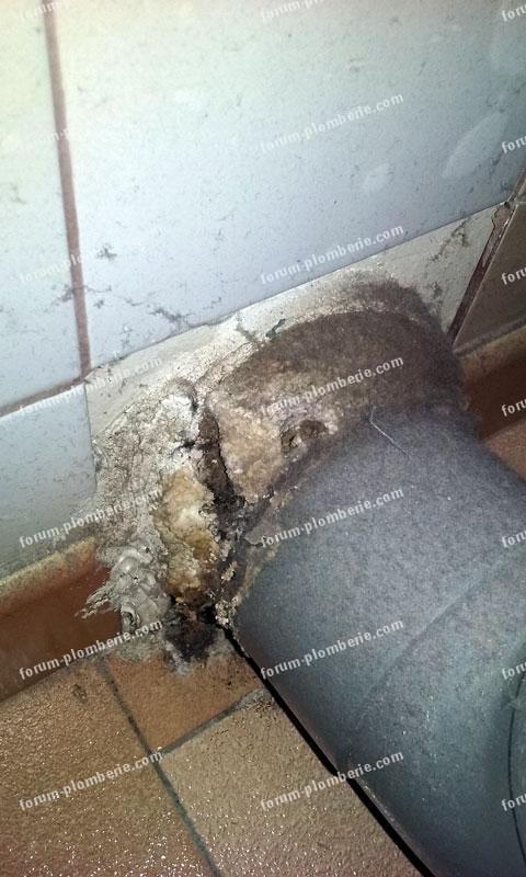

Depuis un petit moment, j'ai des remontées de mauvaises odeurs dans mes toilettes.
En regardant derrière, je me suis aperçue que le tour du tuyau était en train de s'effriter, je ne sais pas comment cela s'appelle, mais c'est assez mou, je n'ose pas toucher de peur que tout tombe.
Je précise qu'il n'y a aucune fuite de liquide, juste une petite poudre noire et cette détérioration.
Est-ce que quelqu'un sait quel est le problème ?

Bonjour Magali G. Savez vous où part ce tube ? On dirait qu'il est embouché dans quelque chose. Le gris semble être du moisi.
En premier temps vous pouvez vaporiser une solution anti-moisi que l'on trouve en grandes surfaces. C'est un produit chloré assez efficace ; associé à une petite brosse le nettoyage peut être assez efficace.
Dans un deuxième temps, si vous êtes propriétaire, vous pouvez faire intervenir un professionnel qui refera cette sortie. Aucune idée du cout, cela dépend du travail à effectuer. Il faut faire effectuer un devis.
Si c'est une odeur d'égout il s'agit d'une mise à l'air du conduit.

Ce tube part dans les parties communes, il y a derrière ce mur les colonnes d'eau froide et eau chaude qui passent et certainement le tuyau d'évacuation.
Ma crainte c'est que cette "chose" blanc gris qui fait le tour est assez molle, friable, et je n'ose pas y toucher ni mettre quoi que ce soit, de peur que cela parte complètement et que je me retrouve avec une fuite dans mes toilettes.

Ok. C'est certainement une sorte de mastic silicone. Si vous avez des craintes, faites venir un plombier ; si vous êtes propriétaire bien sûr. Ce n'est pas une charge due par le locataire.
