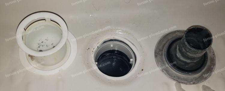

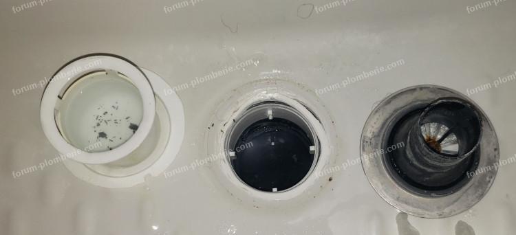

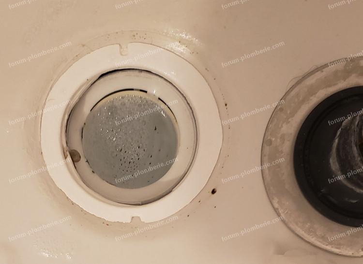

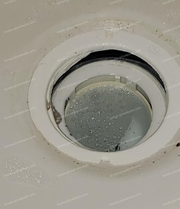

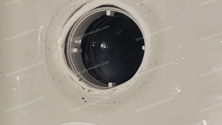

Je viens d'éponger le sol de ma salle de bain.
Après avoir simplement utilisé le lavabo (situé juste à côté de la douche), je constate que de l'eau s'écoule par le dessous du bac de douche. Il est important de préciser que je n'ai pas utilisé la douche, seulement le robinet du lavabo.
En faisant couler l'eau du lavabo, j'ai entendu un "claquement" au niveau de la douche.
J'ai pensé que c'était simplement la grille du bac de douche qui s'était soulevée, cela arrive souvent lorsque j'utilise le lavabo ou qu'un peu de mousse ressort par la grille.
Cependant, à chaque fois que je fais couler le lavabo ou que je mets de l'eau dans la douche, de l'eau fuit directement par le dessous du bac.
J'ai donc retiré les éléments amovibles de la bonde pour inspecter la situation :
1. La grille / coupelle en métal (elle était simplement posée).
2. Un contour circulaire en plastique blanc.
3. Le godet plein d'eau (filtre / garde d'eau).
En regardant au fond du trou, j'ai l'impression que le corps de la bonde sous le bac s'est déboîté ou s'est affaissé sous la pression.
Pour plus de clarté, j'ai joint des photos :
Vue avec la coupelle métallique retirée (sur la droite).
Vue avec le contour blanc et le godet retirés (sur la gauche), et le trou au milieu.
Pourriez-vous m'aider en me disant ce qui s'est passé et comment réparer le problème ?
Je suis un peu paniqué, merci d'avance pour votre aide.

Bonjour dde6363.
En aucun cas de l'eau doit couler sous le bac, cela montre un défaut d'étanchéité de la bonde.
C'est ce que pourrait montrer vos observations : " le corps de la bonde sous le bac s'est déboîté ou s'est affaissé sous la pression". Sous la pression, on ne sait pas ; ce peut être un mauvais montage, le silicone est de trop de toute façon. L'image 4 montre une bonde non étanche.
La mousse qui sort montre un écoulement paresseux, peut-être avec un bouchon en aval.
Des travaux lourds en perspective.
