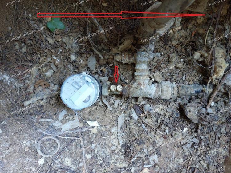

Veolia a changé mon compteur d'eau et a installé un clapet anti-pollution.
En observant le diamètre de celui-ci par rapport au tuyau, je me demande si cela ne pourrait pas être la source de mon problème de pression.
Dès que j'ouvre un robinet, toute la maison se retrouve sans eau.

Si le robinet en amont du compteur, sous la route, n'a pas été ouvert à fond, on peut constater ce phénomène.
Contrôler aussi l'ouverture du robinet général.
Ce dernier semble d'époque.
Donc suspect.
Sinon, voyez avec Veolia.
