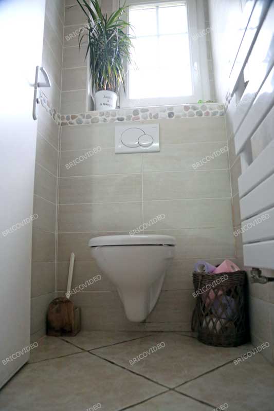

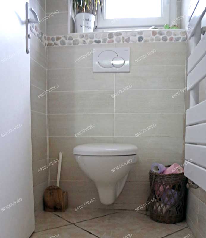

Ci-joint des photos d’illustration d'un WC suspendu.

WC suspendu ou WC muralWC suspenduWC suspendu mural
