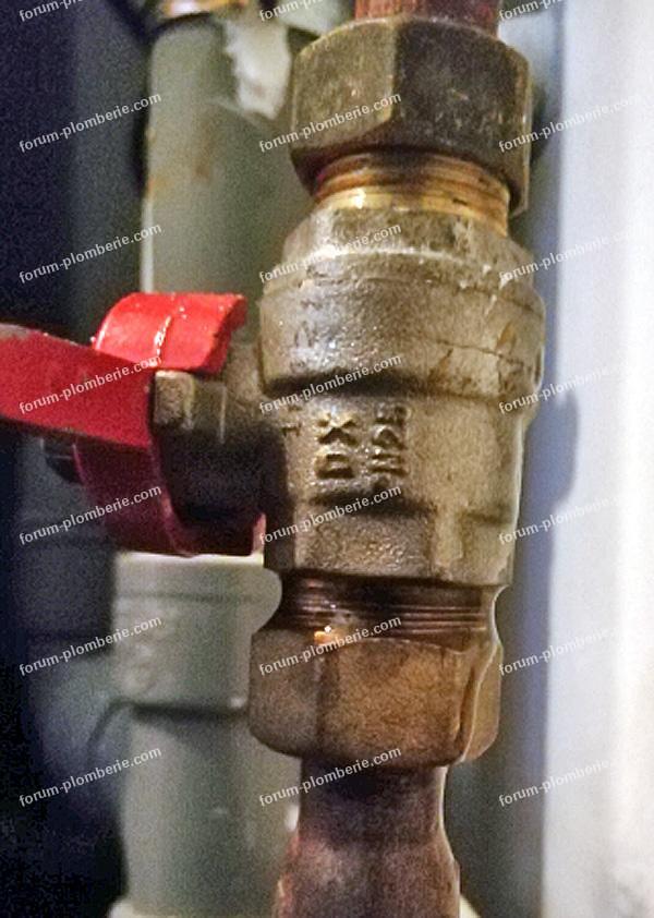

Je dois changer une vanne d'arrêt qui fuit (et certainement les joints) chez ma grand-mère, mais comme c'est à distance, je n'ai qu'une photo pour déterminer le format et pour savoir si c'est du mâle, femelle ou les deux.
Pour info, c'est un tuyau d'eau froide qui mène sur un robinet extérieur, il est indiqué DX H23 (ou 25) sur la vanne.

Vous coupez l'eau, démontez la vanne et vous allez dans une grande surface de bricolage.

Si vous tournez le papillon sans problème, il n'y a aucune raison de changer la vanne, ce sont le ou les joints HS ou tout simplement un resserrage des écrous… Je commencerais par là.

mâle /mâle, et je dirais 12/17
