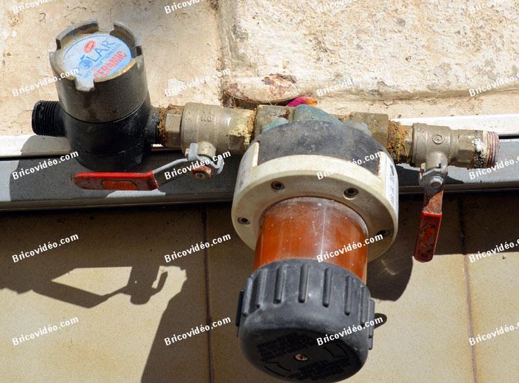

J'ai acheté une maison et trouvé cette chose, pouvez-vous l'identifier ?
Et me dire à quoi cela sert ?
Identification objet plomberie filtre anti boue

Pour ma part, je n'ai pas la réponse. Peut-être un bouchon de busage (anti nuisibles) ?
Avez-vous eu la curiosité de dévisser le bouchon ?

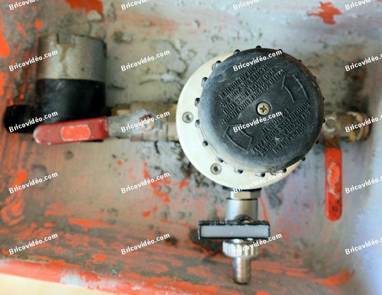

Bonjour. Juste pour participer.
Un réducteur de pression ? Mais l'invité ne précise pas dans quelle partie du circuit d'alimentation en eau se trouve l'appareil.

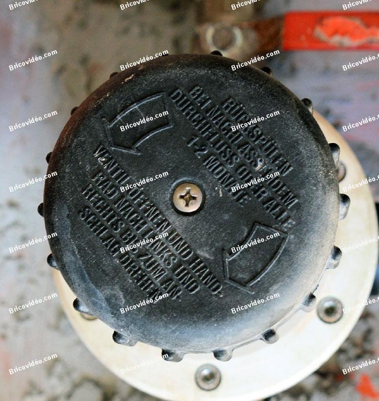

Des inscriptions sont présentes sur le bouchon supposé. Qu'indiquent-elles ?
Le raccord de droite fuit. Joint à remplacer, puis serrer.
Attendons d'autres propositions, et peut-être la vérité.

Le smilblick ne serait-il pas une cartouche anticalcaire ???
A suivre...

Merci pour vos réponses, en effet il y a une petite fuite qui sera réparée d'ici peu... non je n'ai pas osé le dévisser car il est monté sur l'arrivée principale.
Si cela était une cartouche anti calcaire, et bien je pense qu'elle devrait être changée, au vu de la couleur...
Mais ne connaissant pas la marque et le principe c'est dur dur, je viens d'acheter cette maison, et cela m'est totalement inconnu. Les anciens proprio ne m'ont rien dit, et au vu des travaux que j'ai dû faire ils ne s'occupaient pas trop de l'entretien.
Mais merci à vous de m'aider. sweat

Re,
Une cartouche anticalcaire peut être marron d'origine.
C'est placé où ? En début du circuit ?
Y a-t-il des inscriptions, si oui lesquelles ?

Oui c'est placé en début de circuit, je ne suis pas à la maison pour l'instant donc je ne peux pas donner les inscriptions, dès que je m'y rends, je les noterais.

Cela ne peut être qu'un filtre puisqu'il est placé entre deux robinets d'arrêt.

Si la partie tubulaire est transparente, vu la couleur rouille, la probabilité pour que le schmiblick soit un filtre augmente.

Je vous remercie de vos réponses, mais si cela est un filtre, il serait de quel type ? cartouche ?...

Bien reçu Astarot. Vu d'ici, vous avez constaté qu'on ne voyait pas grand chose. Il se peut que ce soit un filtre, peut-être antique, car les modèles actuels ont un autre aspect.
A vous de voir sur place, quand vous aurez fermé les deux vannes, et dévissé ce qui ressemble à un bouchon. Mettre un seau en dessous.
Vu la présence supposée de boues rouges, enveloppez la pièce d'un chiffon, bien que l'on puisse vous conseiller ultérieurement pour nettoyer les taches de rouille sur les vêtements.
Et s'il s'agit bien d'un filtre, il faudra peut-être le changer pour un modèle plus récent dont le commerce propose des cartouches de rechange.

En effet on ne voit pas grand chose en fait sur cette photo, je vais faire comme indiqué par GL, me mettre en combinaison de plongée et ouvrir ce truc, et si il y a de la boue rouge, cela pourrait aussi résoudre mon problème de débit d'eau qui est faible en douche.
Je vais y aller le 23 juin et donc je vais intervenir le 24, pour vous donner des nouvelles. sweat

Pour éviter que ça gicle, vous coupez l'arrivée d'eau, vous ouvrez un robinet, puis fermez la vanne et refermez le robinet ; ainsi la pression interne sera cassée et vous n'abimerez pas la combinaison.

J'ai dû prendre contact avec la société qui gère le réseau d'eau, car pas moyen de fermer l'arrivée principale, la vanne est bloquée, donc démontage remis au 4 juillet... cry

Alors voilà, la Lyonnaise des Eaux a enfin bien voulu passer et faire que la vanne d'arrêt fonctionne... on a donc pu démonter ce truc... qui en fait est un filtre anti boue... dans un état déplorable, que j'ai remplacé par un filtre à micro particules... ils nous a été impossible de le démonter car tout est bloqué par le calcaire, et autres.
Résultat il y a enfin une pression convenable à la douche.

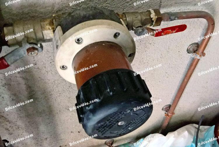

Voici la bébête ....
plomberie filtre anti bouefiltre anti boue plomberiefiltre anti boue plomberie

Bonjour Astarol et merci pour votre retour.
Après quelques hésitations l'utilité du bidule avait été cernée.
Un objet qui doit dater.
