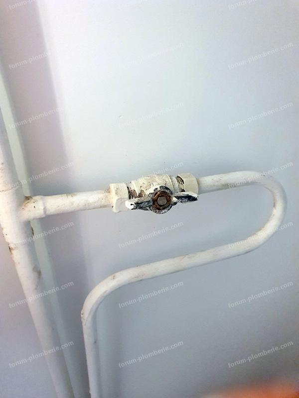

Je viens d'emménager dans un nouveau logement mais celui-ci ne comporte pas de lave linge.
Le propriétaire m'a assuré que je pouvais en installer un car une arrivée d'eau était soi-disant disponible.
Or, ce n'est pas une arrivée d'eau mais... une vanne d'arrêt qui est disponible...
J'ai donc deux questions :
1 - Est-il possible de remplacer cette vanne d'arrêt par une arrivée d'eau sans l'intervention d'un plombier (donc le faire moi-même sachant que je n'y connais rien).

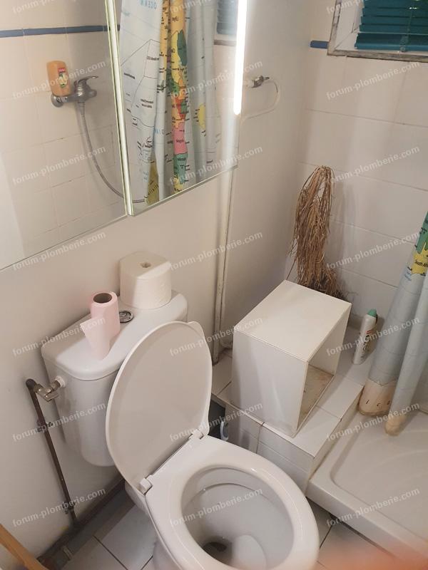

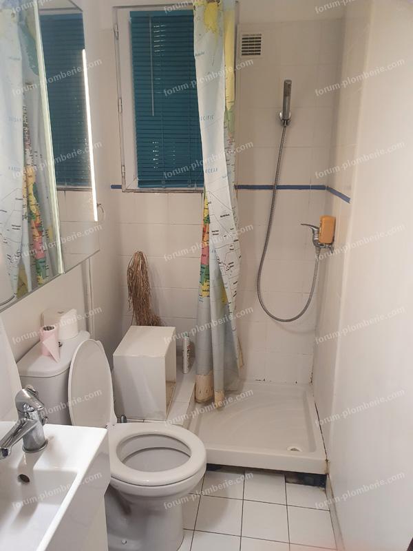

2 - L'emplacement de la machine serait-il potentiellement dangereux ? La douche y est quand même très proche...
Je souhaiterai installer la machine au niveau de la vanne d'arrêt.

Bonjour PascalAubistro.
Non, ce n'est pas un travail de locataire, mais une charge de propriétaire.
Y a t-il un autre endroit de prévu pour un LL ?
Ce n'est pas l'idéal, il n'y a pas de place. En plus il faut une prise de courant avec terre ; l'écoulement se ferait où ?

Merci beaucoup pour votre réponse rapide ! J'ai une prise terre juste à gauche du miroir sur les photos donc avec une rallonge ça peut passer.
L’idéal pour la place (si c'est possible) serait là où il y a le "cube" et la plante morte. Mais encore une fois ça serait très proche de la douche (même si logiquement, le rideau protège la machine).
Aucun autre endroit pour un lave-linge malheureusement, je n'ai que 23m² :/
Le proprio ne souhaite prendre à sa charge ni les "travaux", ni la machine malheureusement... Mais il m'autorise à tout faire moi-même si je le souhaite.
Pour l'écoulement, je l'imaginais directement dans la douche.

Bonsoir. 23 m² ça change tout. Si vous comptez ne pas rester bien longtemps, ne vaudrait-il pas mieux faire la lessive en laverie ? Il faudrait estimer le coût sur la durée.
Sinon, vous pouvez essayer de caser une machine étroite de 40 cm. Peut-être existe t-il des mini-machines ?
Monter un robinet à partir de la jonction réclame des compétences en plomberie.
Mauvaise idée. Il faut de l'outillage, du matériel spécifique. Ne vous lancez pas dans une galère sans nom. Si ça se met à couler vous serez dans de beaux draps. Il faut savoir travailler le cuivre.

La vidange doit se faire sur un point haut, le lavabo par exemple. Dans la douche la machine va se vider par gravité.
La proximité du LL près de la douche est totalement hors normes. Il faut absolument une terre sur la prise. Vérifiez que sur le tableau de répartition il y ait un interrupteur différentiel 30 mA. S'il n'y en n'a pas, voyez le propriétaire. Il se peut que ce soit obligatoire au titre de la sécurité des occupants. Et même si ce n'est pas obligatoire, vu la proximité de l'eau et de l'électricité, c'est indispensable. Il faudrait un mur jusqu'au plafond, et respecter certaines distances.
En cas d'accident, la responsabilité du propriétaire ne sera pas engagée.
