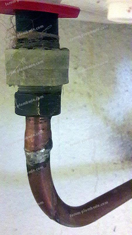

Bonjour amis bricoleurs
Je suis désolée si mes explications sont sommaires mais je suis une femme vivant seule qui essaie de se battre avec le bricolage.
J'ai peu de moyens en ce moment et pas non plus envie d'appeler un plombier au secours à la moindre petite alerte. tongue
J'ai aussi une grande envie d'apprendre vu que j'aimerais refaire une grosse partie de mon appartement.
J'ai un souci de fuite de mon ballon d'eau chaude.
Pas au niveau du groupe de sécurité mais au niveau de l'autre entrée/sortie.
Je vous joins une photo.
J'ai déjà essayé de resserrer le truc.
Mais la fuite vient juste au dessus la partie plastique "gris" où on voit un joint fil dépasser.
Comment ? Avec quoi puis-je réparer ?
En vous remerciant d'avance pour votre aide précieuse.
Bonne journée à vous. smile

Bonjour Audrey. Le bricolage en plomberie peut se transformer très vite en galère, une fuite non maitrisée est vite arrivée.
Il semble que ce soit le joint filasse du raccord diélectrique en sortie d'eau chaude qui fuit.
On pense que la photo est à l'envers, la sortie pouvant être au dessus du chauffe-eau.A voir.
Soit vous démontez le raccord et refaites l'étanchéité, soit vous approvisionnez un nouveau raccord diélectrique que vous vissez en sortie chauffe-eau avec filasse et pâte. Cela demande une certaine expérience et de l'outillage.
Il faudrait que quelqu'un d'expérimenté et outillé fasse ce travail, pas forcément facile la première fois.
Il n'y a pas le feu, vous pouvez attendre un peu et éponger l'eau de temps en temps.
Outils : pince multiprise, clé anglaise, filasse et pâte (certains préfèrent le téflon), seau, chiffons etc.
On ferme tout ce qui ressemble à un robinet (même celui des WC), on ferme l'arrivée générale, et c'est parti. Pas besoin de tout vidanger.
La technique du joint filasse est expliquée sur le net.

Bonjour
Attention car là on dirait que le coude à 90 est pincé certainement dû au resserrage en place.
Comme le dit GL attention si pas trop de connaissance.
Sur toute intervention on coupe l’électricité.
C'est votre sécurité.
Bon courage.

Bonjour à tous. Ah oui, effectivement le tube semble avoir souffert.
La soudure étain est de qualité moyenne car pas assez chauffée.
Une suggestion serait de refaire l'arrivée cuivre en y mettant une vanne d'arrêt et un flexible.
On peut faire la modification sans soudure avec des raccords du type olive.
Il faut être bien expérimenté et outillé, approvisionné en joints. Pour bricoleur averti.
Si vous êtes locataire ces travaux sont à la charge du propriétaire.

Merci à vous pour les conseils. =)
La photo n'est pas à l'envers, la sortie est bien en dessous.
Pour le tuyau je comprends vos inquiétudes, mais s'il est "cabossé", il n'est pas pincé et reste "rond", l'eau s'en écoule sans souci. Il a juste été manipulé par un plombier peu minutieux. Le même qui a fait la soudure pas au top.
Je vais voir si je n'ai pas dans mes contacts proches quelqu'un capable de le faire.
Effectivement je ne dois pas être assez outillée. Il me faudra commencer par des chantiers plus petits. lol
Étant proprio, je vais devoir m'y coller de toute façon.
Merci encore. =)
