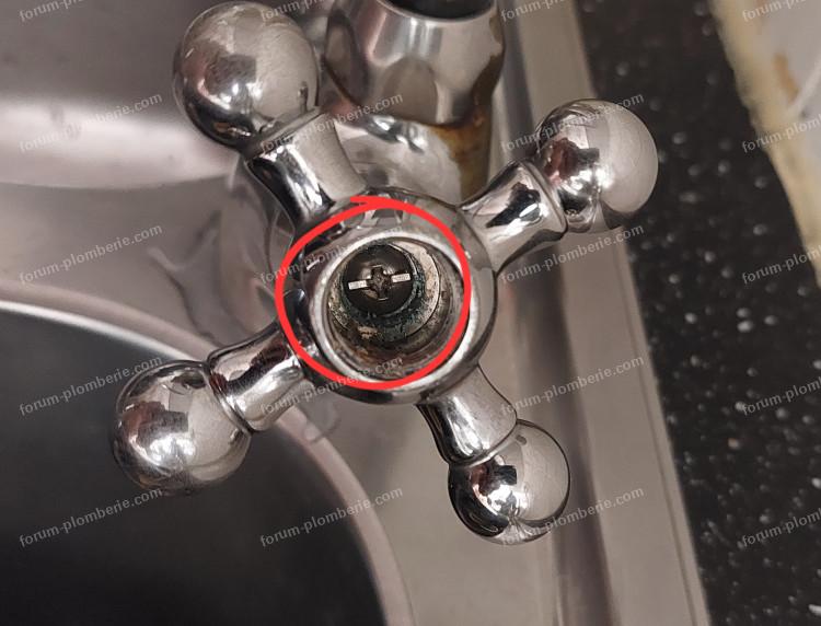

J'ai le même mitigeur de cuisine sauf que dans mon cas je ne trouve pas comment deviser la premier vis qui maintien la tête du mitigeur, je vous met la photo.
J'ai essayé avec tournevis plat, cruciforme rien n'y fait.
Merci d'avance pour toute aide.
