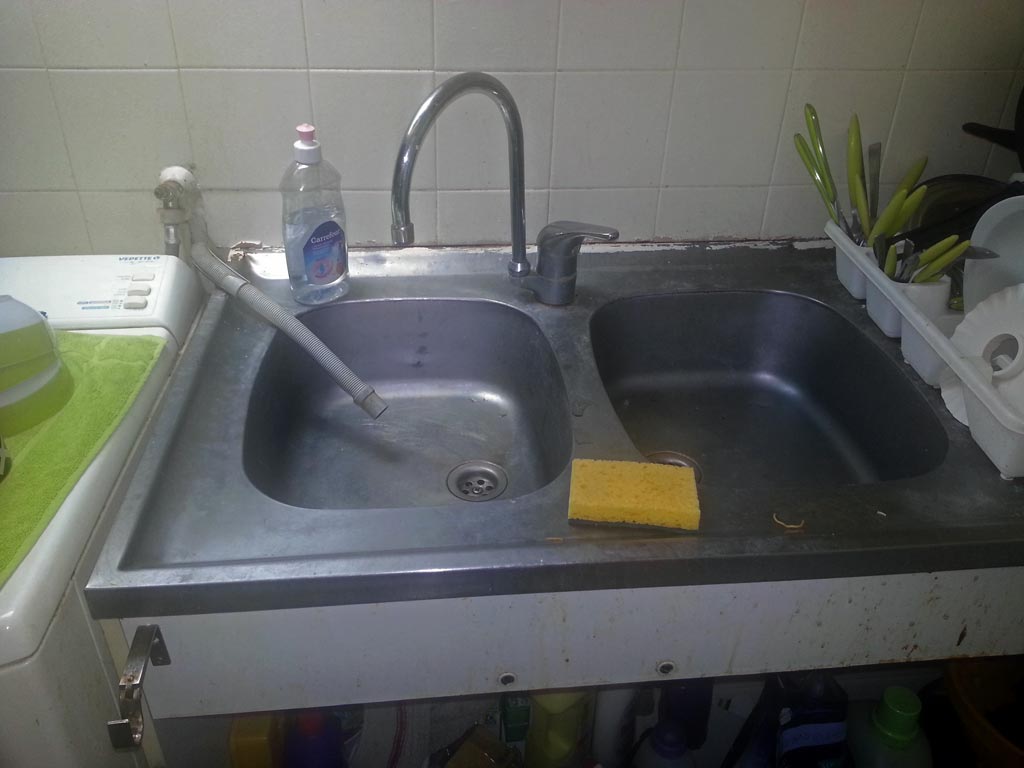

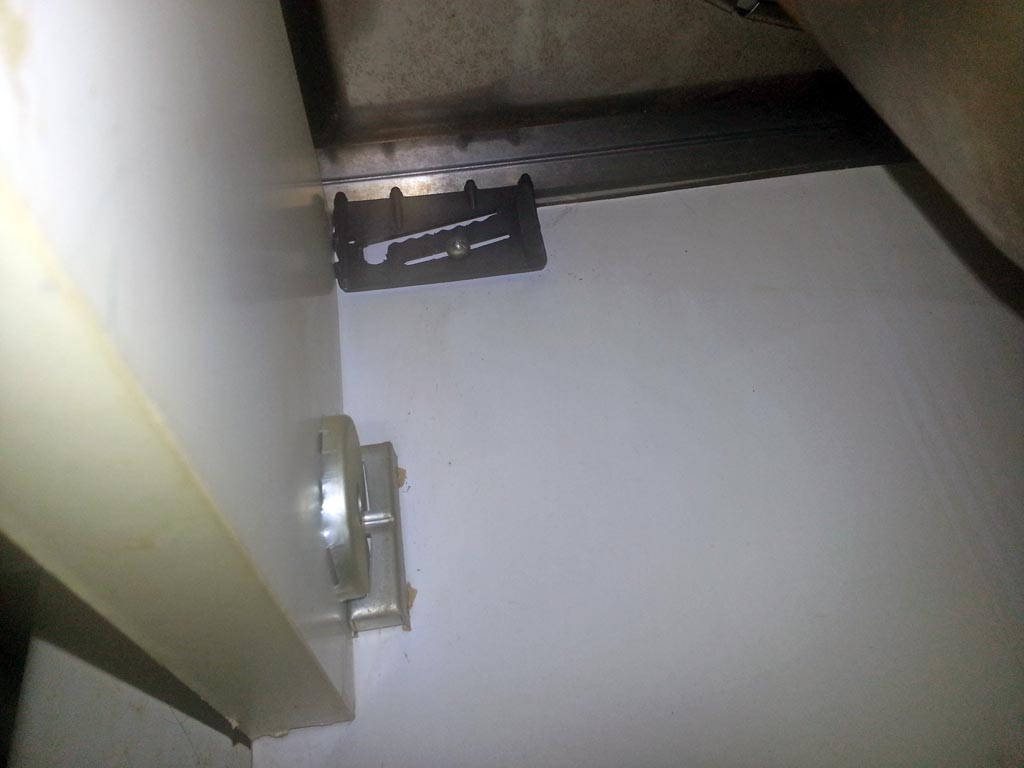

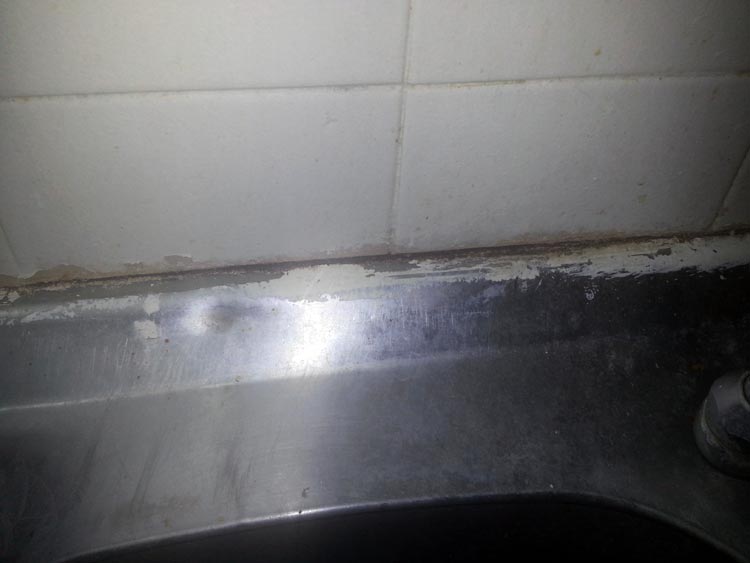

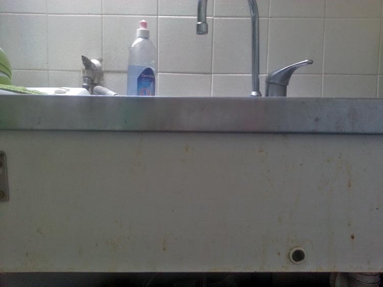

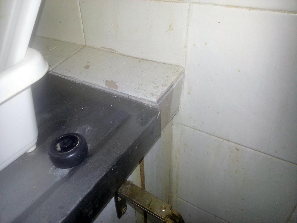

Bonjour à tous,
Tout d'abord merci de prendre le temps de me lire.
Voilà mon problème, je voudrais retirer le meuble de ma cuisine sur lequel repose un évier en inox mais il est collé au mur. Je ne sais pas vraiment comment faire et je ne sais pas en quoi est fait le mur sur lequel est collé mon évier.
Nous allons refaire le carrelage au dessus de l'évier donc je peux tout à fait l'abîmer.
J'ai pris un maximum de photos pour que vous puissiez vous faire une idée.
Merci d'avance pour tous vos conseils !!
enlever evier du mur 01enlever evier du mur 02enlever evier du mur 03enlever evier du mur 04enlever evier du mur 05
02 août 2015 à 12:54
Enlever évier inox du mur
En principe on "colle" l'évier contre le mur avec du mastic sanitaire.
Vouloir le retirer d'un coup est très difficile.
Essayez de passer un outil style burin plat entre l'évier et le mur à l'angle à côté de votre machine à laver et forcez en faisant bras de levier. Ca devrait bouger....
N'oubliez pas de débrancher toutes les tuyauteries au préalable.
02 août 2015 à 19:17
32 209 messages
Bonjour. On comprend que vous vouliez l'enlever.
GC vous a donné la solution. Un couteau à mastic permet de couper le joint.
Pas bien difficile tout cela, carrelage y compris. Suivant la nature du support il faudra certainement le remettre en état avec un enduit adapté.
