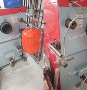

Un vase d'expansion est attenant à la chaudière.
vase d'expansion chaudière
04 novembre 2021 à 21:05

La pression du vase avec vessie risque d'être supérieure à la pression atmosphérique du vase ouvert...
Peut-on retirer le vase d'expansion au niveau de la chaudière, ou est-il indispensable ?
Si oui, existe-t-il des cases à pression réglable ?
