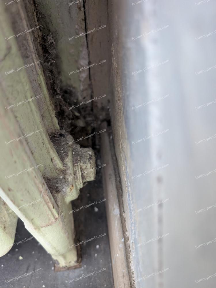

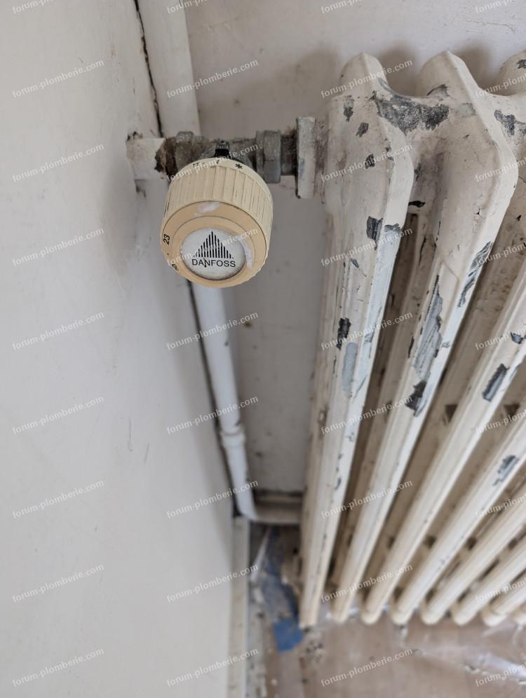

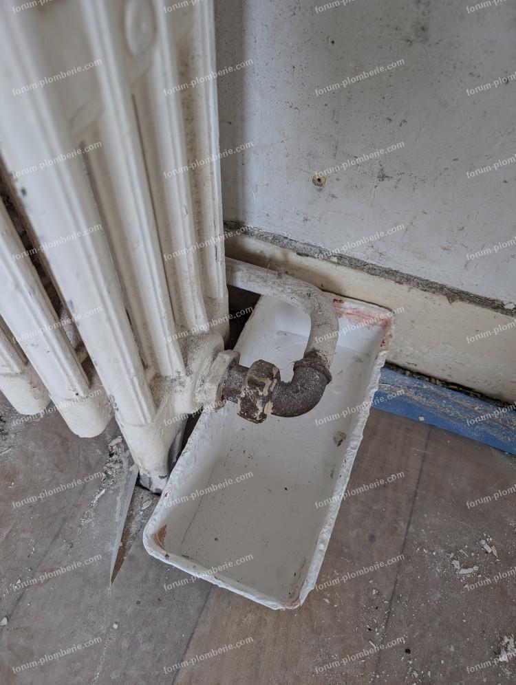

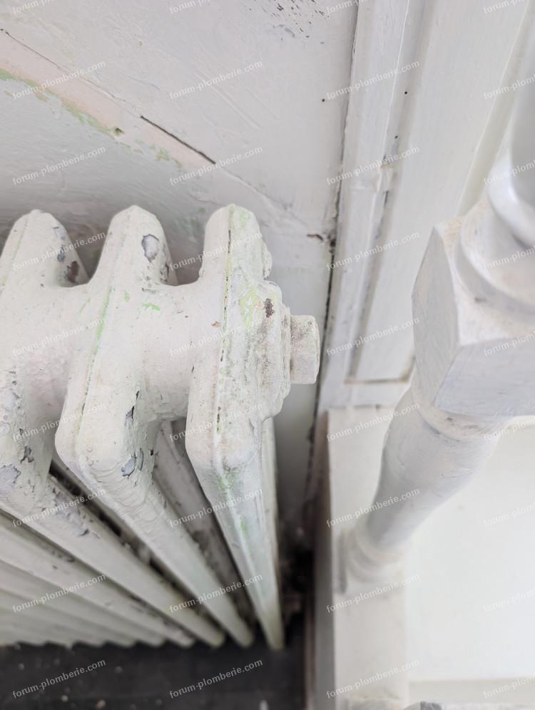

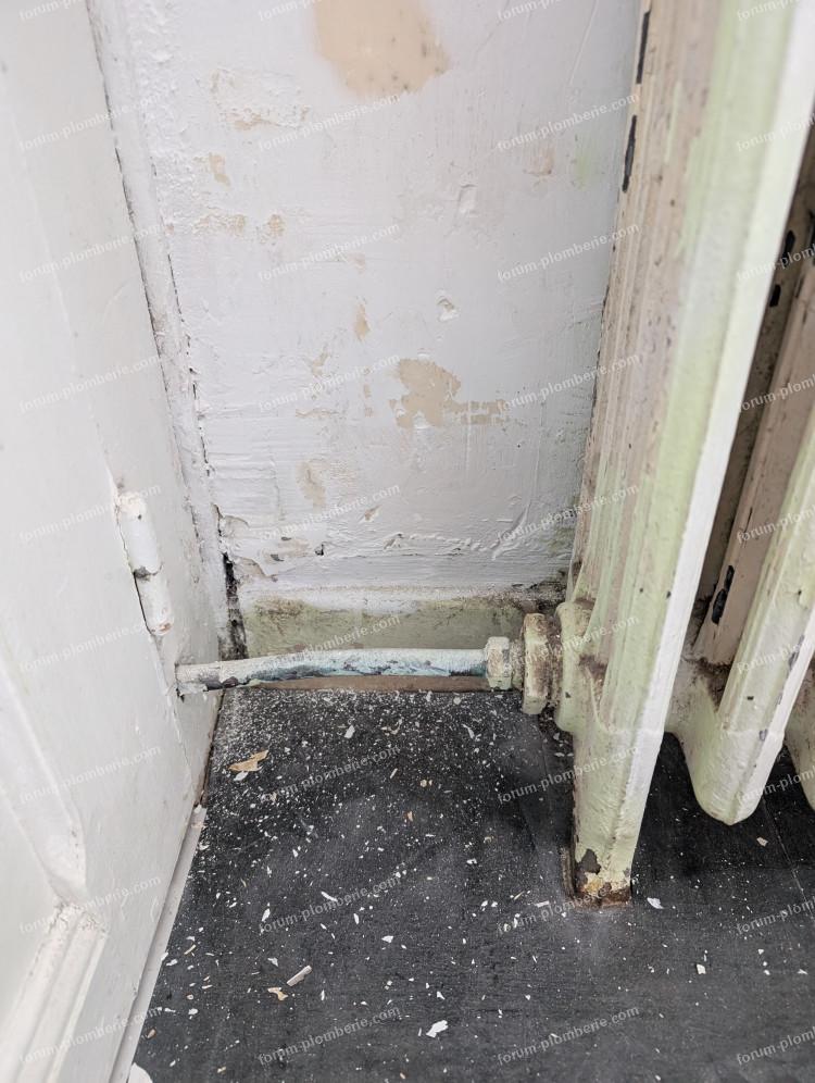

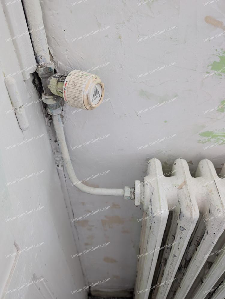

Je souhaite démonter 2 radiateurs en fonte sans inonder toute ma maison.
Hors, je n'arrive pas à trouver comme les purger et les vidanger.
Voici quelques photos de l'architecture des radiateurs.
Pouvez-vous m'aider ?
Autre question : dois-je couper l'arrivée générale d'eau oui puis-je me contenter de maintenir le robinet fermé ?

Vues les photos, il n'y a qu'une solution : Vider totalement le circuit chauffage. sweat
Cherchez une vanne au point le plus bas...
Le circuit chauffage est indépendant de l'arrivée d'eau générale.
