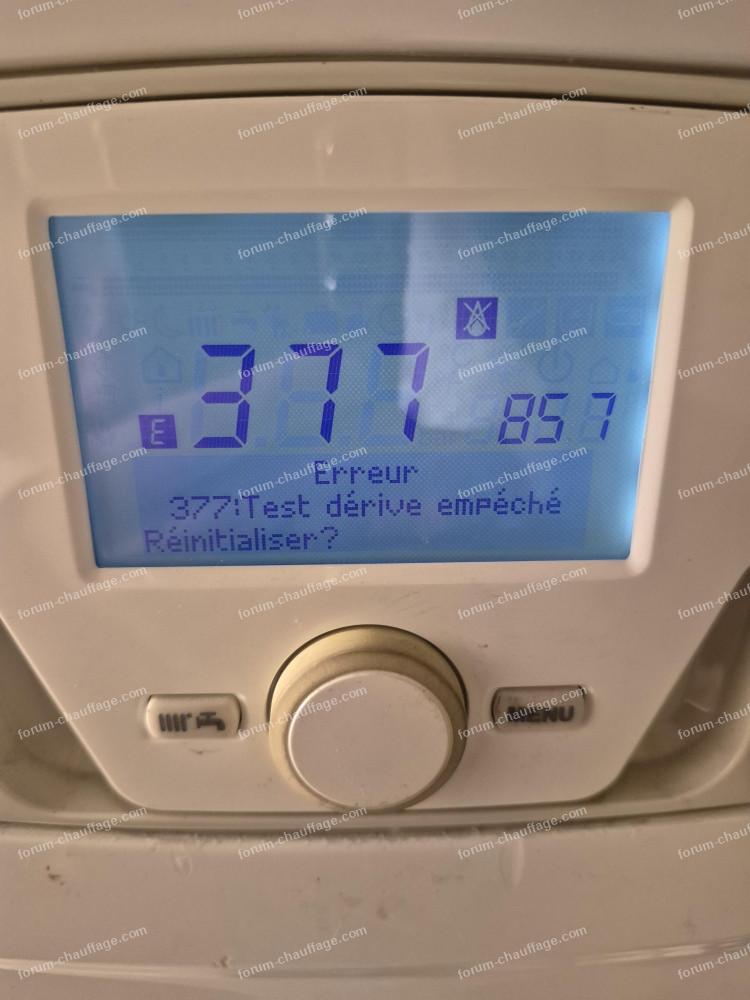

J'ai le défaut E377 suivi de 857 avec le message "test dérive empêchée" sur ma chaudière Chappée Initia + HTE de 2014.
Elle fonctionne en production ECS à cette saison sur un ballon préparateur.
J'ai également une sonde extérieure ainsi que des radiateurs avec robinets thermostatiques et sans.
Quelqu'un aurait-il une idée de la cause ?

C'est peu probable, il faut être chauffagiste spécialisé et expérimenté sur ce produit.
Une tentative de recherche sur le net avec les mots clé test dérive empêchée chauffage signale notamment : " Une dérivation empêchée dans un système de chauffage se réfère généralement à une situation où la voie de dérivation ne fonctionne pas correctement, empêchant la circulation du fluide caloporteur à travers cette branche.
Cela peut entraîner des déséquilibres dans la distribution de chaleur, une inefficacité du système, ou des problèmes de régulation thermique
L'intervention d'un professionnel semble être la seule solution, vu les vérifications à effectuer.
Voir aussi le SAV Chappée :
Pour contacter le SAV Chappée, vous pouvez appeler le 09.83.70.71.61 pour une assistance 24h/24 et 7j/7 en Île-de-France, ou localiser un technicien qualifié via leur site en entrant votre code postal ou ville.

J'ai eu le même problème sur ma Chappée, il s'agissait d'une "fuite" de combustion à cause d'un joint de brûleur défectueux.
Un remplacement du joint, un réglage de combustion et le problème a été réglé.
J'espère avoir aidé.
