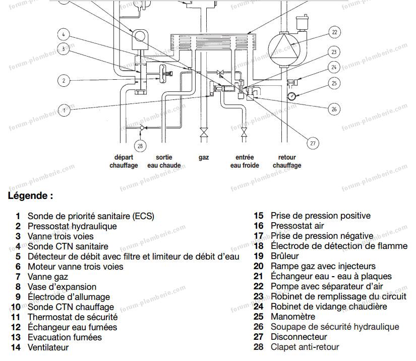

J'ai enlevé un radiateur récent de type ACOVA pour enduire et repeindre un mur. Seulement, après avoir purgé mon radiateur, la pression de la chaudière est retombée et elle affiche désormais un manque d'eau.
Je suis incapable (avec la notice) de trouver le robinet permettant de ré-alimenter la chaudière en eau.
Sur la photo, on distingue une petite molette grise sur la droite qui est le système de purge de la chaudière.
Si toutefois vous avez la solution, merci de m'aider sur ce coup !

Sur le croquis joint, le robinet n°23 de mise en eau se trouve à proximité du n°26, la soupape de sécurité avec le gros bouton rouge, qui elle devrait avoir l'orifice de vidange reliée à l'égout.

Merci infiniment !
Je teste ça cet après-midi. ;-)

Pour avoir rencontré le même souci :
Sur la photo, le grand truc rouge est en fait une sorte de clé amovible qui est mise sur le fameux robinet pour pouvoir le tourner.
