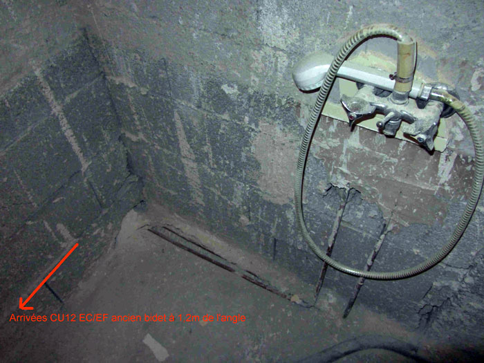

Nous remplaçons une baignoire sabot entre 3 murs par un receveur de douche extra-plat en grès120x80 entre 3 murs également.
L'ancienne alimentation EF/EC en cuivre 10/12 de la baignoire doit être déplacée sur le mur gauche à 40 cm de l'angle.
Ces alimentations sont à ras des murs maçonnés et du sol (cf photo jointe). Les murs vont êtres doublés BA13 hydro et évacuation eaux usées angle droit (non visible sur photo)
Il existe également sur le mur gauche 1 alimentation EF/EC d'un ancien bidet à 1.2m de l'angle.
Je suis confronté au problème suivant :
A- je coupe et bouchonne les tuyaux cuivre au ras du mur et utilise les arrivées bidet pour repartir en PER D12 ou D16 en raccords Tectite
Problème bouchons encastrés inaccessibles et création d'un bras mort mais les départs bidet vers douche sont accessibles.
Solution bricolo si fuite : je glisse les tuyaux Cu dans du PVC + silicone et direction évacuation eaux usées
Problème : fuite non détectable et facture d'eau qui explose.
B- je coupe et prolonge les tuyaux cuivre raccord cuivre-PER pour faire remonter 2 arrivées à la hauteur voulue sur le mur gauche.
Problème : brasure et raccord encastrés non visitables également mais je n'ai plus de bras mort.
C- je chauffe les arrivées dans l'angle et je cintre les tuyaux. Je n'ai plus de raccord ni de bras mort.
Problème : Un plombier accepte-t-il de faire ce travail et quel est le risque de fragilisation des tuyaux cuivre.
J'attends vos réponses avec impatience et si d'autres solutions vous viennent à l'esprit, je vous en remercie d'avance.

Une petite question de l'autre côté du mur les tuyaux ne sont-ils pas accessibles ?
Personnellement je trouve que les deux CU sont de petit diamètre... pour la douche ça risque d'être léger...
Le plus simple c'est de demander à votre plombier de couper et de faire des soudures à l'argent 6%, comme ça une fois la soudure faite et si cela ne fuit pas à la mise en pression (bien sûr les essais doivent être faits avant de mettre le receveur) ça ne fuit jamais en tout cas pas aux soudures.

Précision : les tuyaux se trouvent à 8.5 cm sous le niveau du sol de la salle de bain et disparaissent donc dans la dalle et le mur maçonné.
Ils reposent sur la dalle de béton puis vient une chape de ravoirage en sable puis mortier sur 3cm et carrelage. La baignoire était posée dans une fosse de 127 cm x 70 cm x 8.5 de profondeur.
Ils ne sont donc pas accessibles.

Il vous reste la solution la plus simple citée plus haut.
