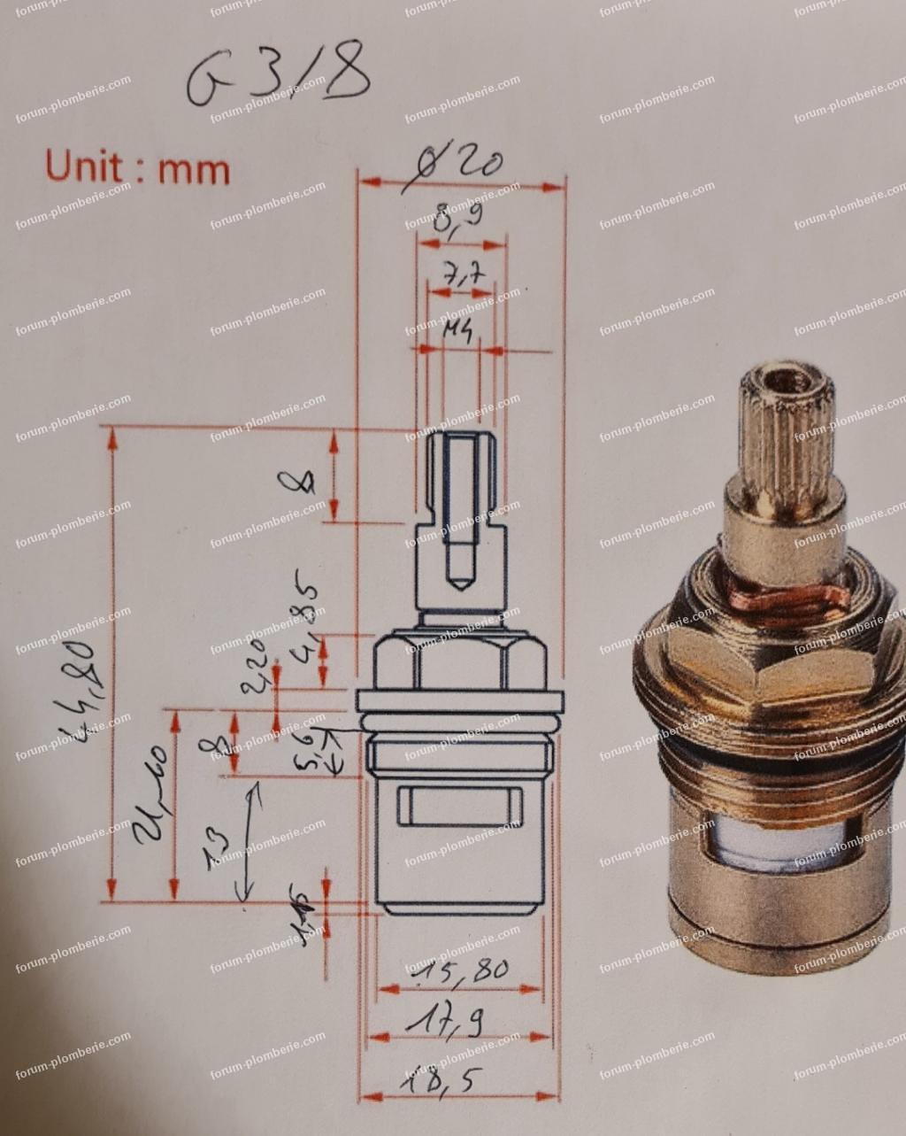

Je recherche cette cartouche pour un robinet de douchette, si vous avez une piste je suis preneur, attention au dimensions.
Tête 1/4tour.

La cote de 20mm semble être différente , peut-être aller chez un grossiste comme Cedeo avec le modèle.
Peut-être qu'avec la marque et le type de robinet on trouve mieux.
Pourtant ce type de tête céramique semble être standard pour beaucoup de robinets.
Voir ici https://www.leroymerlin.fr/produits/cartouches-de-robinet-en-ceramique-a-tete-de-disque-de-1-2-pouce-vannes-de-robinet-en-laiton-quart-de-tour-de-rechange-universelles-97462135.html
ou là https://sespdistribution.com/tete-de-robinet/6658-tete-ceramique-1-quart-de-tour-filetage-15x21-3610182115101.html

Ça ne peut pas être du 15x21, le filetage mesure 17,9 mm max.
Cette cartouche viens d'un robinet douche de la marque Casto

Le mieux est de remplacer la robinetterie complète par un produit de marque reconnue.
