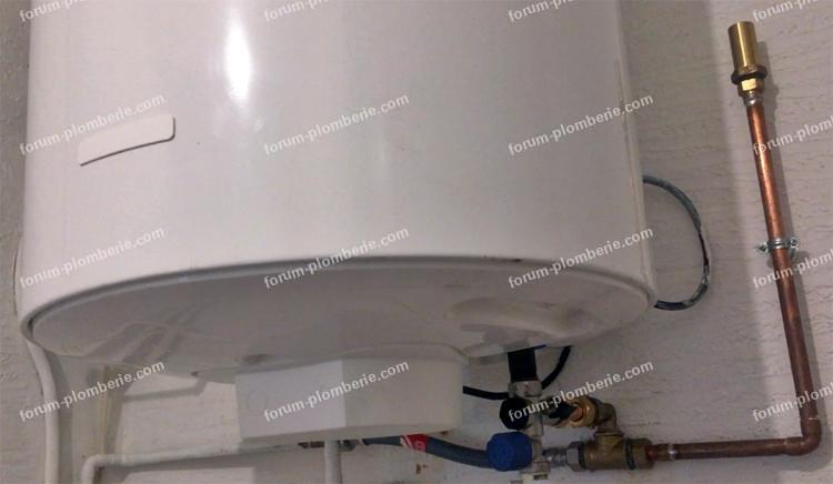

Je suis locataire et le plombier de mon propriétaire n'arrive pas à résoudre cette énigme, de l'aide serait la bienvenue,
Le problème est le suivant :
Nous sommes dans un immeuble avec 4 étages, je suis au 3ème, il y a deux familles par étage.
Lorsque quelqu'un ferme l'eau brutalement (robinet, toilettes et machines à laver), le cumulus dans ma cuisine fait "plop", plus ou moins fort mais parfois vraiment très fort, comme si on débouchait une bouteille au tire bouchon, c'est d'ailleurs pratiquement le même bruit.
1ère intervention :
Le plombier a coupé un bout de tuyau et l'a remplacé par un tuyau "mou" avant le cumulus, ça n'a pas changé.
2ème intervention :
Le plombier a posé autre chose : juste avant le cumulus, il a ajouté un tuyau en angle droit, qu'il a appelé un "antibélier" il me semble.
C'est pas évident à expliquer mais ce tuyau est sensé amortir le choc.
Il est branché à un angle droit juste avant le cumulus et est lui aussi en angle droit vers le haut, n'est relié à rien d'autre car il se termine 40cm plus loin par un gros truc en métal qui ressemble à un silencieux.
Même avec ce truc le problème persiste.
J'ai essayé de bidouiller un peu les tuyaux, parfois dans une certaine position ça le fait moins, mais ça finit toujours par revenir.
Autre chose qui pourrait aider à comprendre :
Quand je ferme l'eau froide brutalement, le bruit est immédiat, mais quand c'est l'eau chaude, le bruit est légèrement décalé.
Que faire pour que ce bruit disparaissent enfin ? Merci.

Bonjour julesm. On voit qu'un anti-bélier a été posé près du chauffe-eau. C'est la pièce en laiton au bout du tube.
On ne croit pas à l'efficacité du tuyau mou.
Peut-être faudrait-il voir si la pression en entrée de l'habitat est trop forte. Il faudrait voir également si ces désagréments affectent le voisinage.
Le plombier est normalement à même d'effectuer les vérifications.
Bidouiller les tuyaux ne sert à rien. C'est la variation brusque de pression dans les tuyaux qui provoque le bruit.
Voir déjà la pression en entrée.

Re. C'est plus une sorte de "tic" qu'un coup de bélier qui fait vibrer toute la tuyauterie.
Fermez le robinet d'alimentation du chauffe-eau et faites l'essai. C'est le petit robinet noir.
Le "tic" devrait disparaître.
Dans ce cas, on peut mettre en cause non le chauffe-eau, mais le groupe de sécurité.
Il ne serait pas étonnant que quelques gouttes s'échappent du groupe quand vous actionnez le robinet (vous observez ou vous enlevez le bol blanc).
Vous pouvez aussi mettre la main sur le groupe et faire l'essai ; ainsi, vous sentirez si le bruit est émis dans le groupe.
L'avis personnel est que ce n'est pas un coup de bélier, mais peut-être un défaut provenant du groupe. Vous pouvez le violenter un peu avec le bouton de vidange noir devant, afin de le décrasser. Il est d'usage de faire cette manœuvre régulièrement.
A suivre, avec une bonne nouvelle concernant la responsabilité du groupe de sécurité, et une mauvaise s’il faut le changer.
Cela n'est pas difficile, inutile de vider le chauffe-eau si l'on ferme l'arrivée d'eau et tous les robinets, WC y compris.

"tic" ou "plop", ça ressemble vraiment à un bruit de tire bouchon.
J'ai effectué le test avec le robinet noir. En effet, lorsque ce petit robinet noir est fermé, le bruit disparait.
Est-il possible de laisser ce robinet fermé sans risque ? Au moment de dormir j'aimerais beaucoup pouvoir le bloquer.
J'ai également effectué une purge du cumulus en regardant un tuto sur internet mais cela n'a rien changé au bruit.
Pour ce qui est de votre proposition de le violenter, pouvez-vous m'expliquer en détails comment procéder s'il vous plait ?

Le cumulus n'est pas en cause, vous avez perdu x litres d'eau. Il ne vous a pas été conseillé de vider le chauffe-eau, sachant que vider ou remplir un réservoir n'a aucune utilité.
Des tests sur le groupe ont été suggérés. Il faut les faire.
Le bouton devant permet d'activer l'écoulement vers le siphon. On le tourne énergiquement en faisant des aller-retour. Il faut mettre une serpillière en dessous.
Avez vous observé des gouttes pendant le phénomène ?
Le changement de groupe pourrait s'imposer. Il n'y a que le groupe qui comporte une pièce en mouvement pendant les surpressions.
La mesure de pression reste à faire.
Tout cela n'est pas bien compliqué, dans un cas comme dans l'autre, pression réseau et groupe.
Citation :Pas de risque. Il n'y aura plus d'eau chaude.

Pourtant, sur le forum on s'efforce d'être clair.
On résume : mesurer la pression à l'entrée de votre habitat sans fermer quelque robinet que ce soit. Si elle est supérieure à 4 ou 5 bars en statique, poser un réducteur de pression.
Changer le groupe de sécurité est une option dont il ne faut pas se priver vu son coût, mais les tests demandés n'ont pas été effectués pour établir un diagnostic à distance sûr, car on ne peut faire le travail du plombier.
07 septembre 2022 à 23:52
Énigme du plop du cumulus
Merci pour vos messages clairs, j'en apprends à chaque lecture.
C'est vrai que je confondais débit et pression, et du coup je comprends que l'idée que je voulais mettre en place est inutile.
Quand il y a le bruit, il n'y a pas d'écoulement.
J'essaierai de transmettre votre idée de mesurer la pression à l'entrée de l'habitat au plombier.
Si l'idée est mise en place, je n'oublierai pas de vous en faire part et de vous dire le résultat. J'espère que ce sera le cas.
Merci également pour votre retour sur l'idée du propriétaire.
Je n'ai plus le problème de bruit car je laisse l'eau chaude fermée quand j'en ai pas besoin, on peut dire que l'énigme est pratiquement résolue.
Les choses vont en rester la jusqu'au mois d'octobre car le propriétaire s’absente et son plombier ne veut pas intervenir sans sa présence.
Grace à vous le problème est réglé, nous avons une piste pour le régler définitivement sans couper l'eau, et en plus vous m'évitez de faire des tests inutiles.
Merci beaucoup
Merci beaucoup
