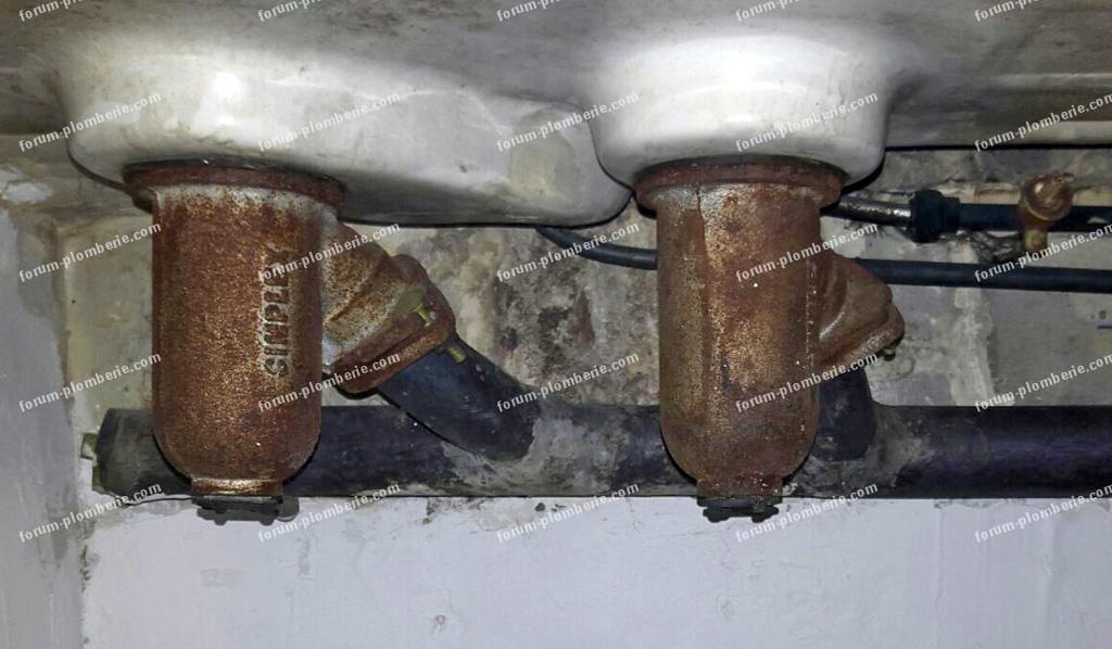

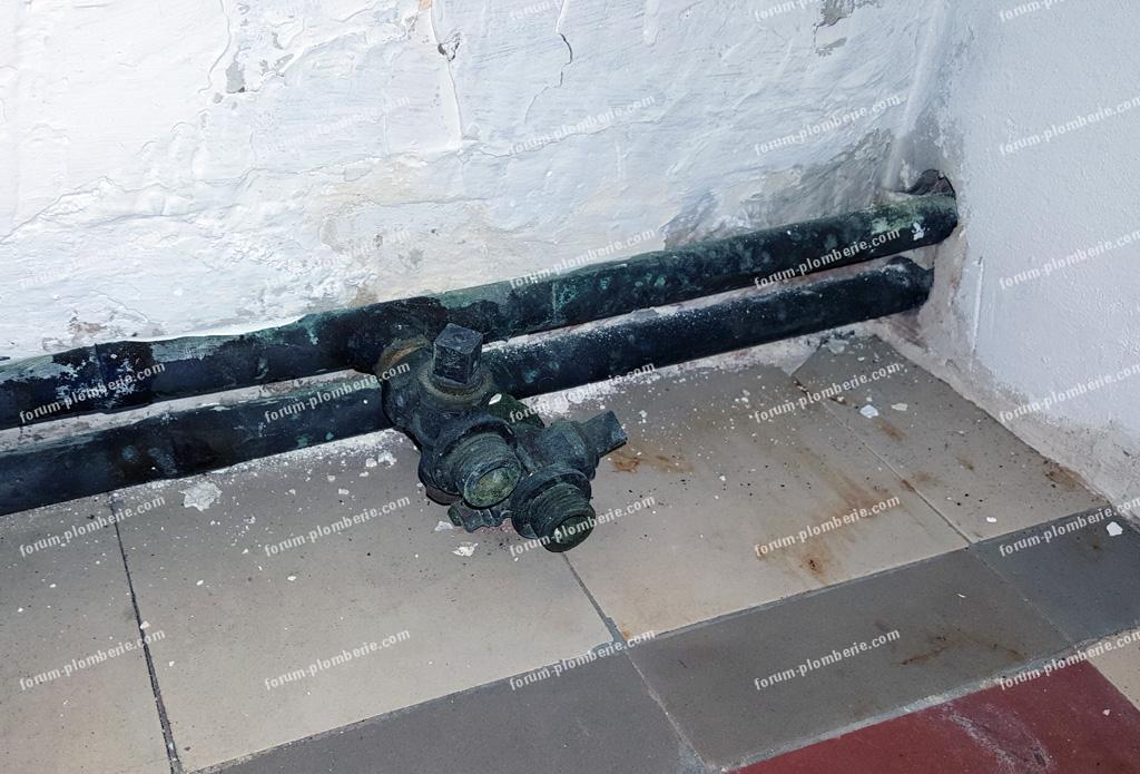

Je viens de louer un appart (construit en 1930), et je n'ai pas bien compris comment je pourrais brancher un lave-linge ou un lave-vaisselle ici. Je vous joins ci-dessous les photos des tuyaux en dessous de l'évier.
1/ Comment savoir si ces tuyaux sont en acier ou en plomb ? J'ai lu dans le forum qu'il fallait gratter un peu avec un couteau puis voir la couleur en dessous, mais je n'ai pas pu voir de changement.
2/ Est-ce que je pourrai brancher la machine à laver dans le petit robinet qui se trouve sur le tuyau d'alimentation en bas ? Si oui, où pourrais-je brancher le tuyau d'évacuation de la machine à laver ?

Bonjour Montrouge. Tout d'abord, sauf erreur, on n'aperçoit pas de plomb.
L'installation est bien ancienne. Rien n'est prévu pour le branchement d'un LL ou LV. On aperçoit une pièce métallique en haut et à droite de la photo 2 sans savoir ce que ce peut être.
Les robinets du bas sont des départs, dont celui d'eau froide pourrait être utilisé pour y brancher un ou deux robinets de puisage ; en effet, manœuvrer le carré à la clef à molette pour ouvrir ou fermer l'eau n'est ni pratique ni sûr.
Idem pour l'écoulement pour lequel monter un siphon ne semble pas trop possible vu la position du tuyau noir ; pour ce dernier point, à la limite vous pouvez mettre la crosse dans l'évier.
Seul un plombier ni découragé ni peureux, mandaté par le propriétaire qui doit prendre en charge les frais afférents, pourrait au minimum monter un robinet assez facilement. Dans tous les cas il faut pouvoir couper l'eau facilement.
Si l'habitat est à l'image de ce que l'on voit sous l'évier, on peut douter du confort général. Et l'on n'a pas évoqué l'installation électrique, ni les sanitaires.
