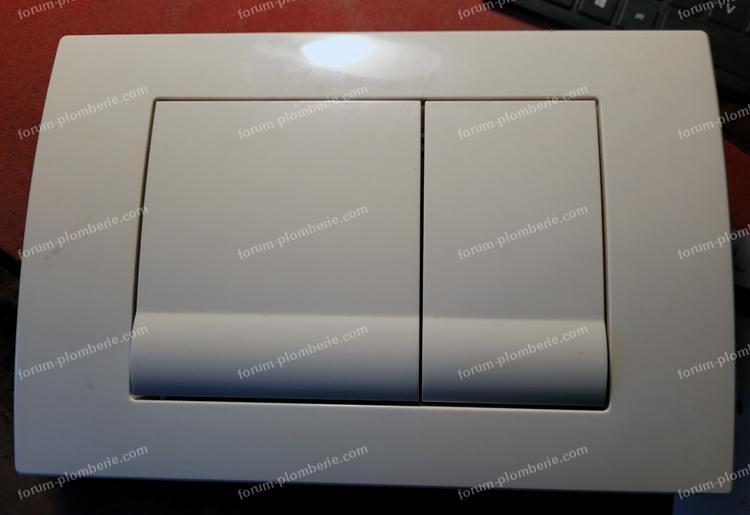

Je recherche des renseignements concernant le remplacement de ma plaque de commande de WC suspendu du Brico dépôt acheté en 2012.
Pouvez-vous me donner la marque pour un remplacement.
Numéro indiqué sur une plaque :
12059-1
20120531
Merci à vous tous.

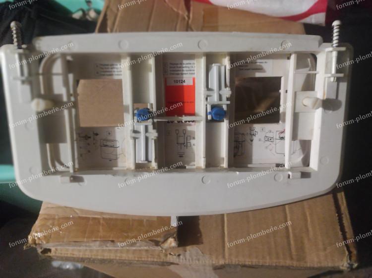

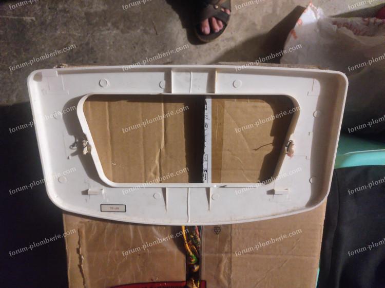

Voici les photos.
remplacer plaque de commande WC suspendu Brico dépôtremplacer plaque de commande WC suspendu Brico dépôt

Même problème, la plaque ne tient plus en place. Apparemment ce serait ces grandes vis en plastique qui prennent du jeu avec le temps !! Quelqu'un a-t-il une solution ?

La meilleure façon de faire et changer une pièce introuvable, j’ai fait réaliser la pièce défaillante par modélisation et imprimante 3D.
pièce introuvable WC suspendu

J'avais le même problème que tout le monde.
J'ai fini par trouver la marque et le modèle.
Il s'agit de la marque Ottawa, modèle Everest 2 (le modèle 1 n'est pas le même)
J'ai pu acheter la façade+ contre plaque+ plaque arrière sur le site "planetebain.com"
Ils sont en France et c'est leur service client qui m'a permis de trouver ce que je voulais. Les 3 pièces+ frais de livraison pour 70€.
Si ça vous intéresse je vous conseille de ne pas trainer car ils ont dû vérifier auprès du fournisseur l'état des stocks.
Une fois le stock épuisé ils ne refabriquerons pas.
Voilà, vous en savez autant que moi et j'espère que ça vous permettra de régler vos soucis de toilettes :)
Pascal.

Attention, vos photos montrant une façade Everest 2.
Le modèle Ottawa est différent, Ottawa est le nom commercial du WC Everest 1.
Le plus simple reste de contacter leur service client avec une photo comme Pascal l'a indiqué.
Bonne journée.
