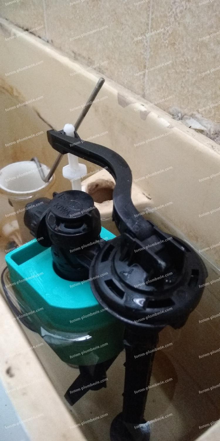

J'ai un très vieux WC avec un flotteur branché par le bas (cf. la photo). Depuis peu, lorsque je tire la chasse, la cuve ne cesse de se remplir. Pourtant, le flotteur a l'air de monter. Chose bizarre, quand je ferme et ré-ouvre (max. 1 min après fermeture) le robinet d'arrêt WC, la fuite s'arrête nette. D'où cela peut-il venir ?
Ce que j'ai constaté, c'est qu'il y avait de l'eau qui giclait sur le haut du clapet (?)... sur le haut (partie noire "flexible" en premier plan sur la photo).
Avec de la famille, on voulait le démonter pour voir si un joint ou autre était défectueux. Mais nous n'avons trouvé aucun tutoriel ou documentation. Est-ce que quelqu'un aurait ça ?
Ctine
P.S. Suite à ce souci, nous avons dû changer le robinet d'arrêt (celui d'origine ne fonctionnait qu'avec une clé/pince... pas pratique)... et depuis le changement, j'ai quelques gouttes. De quoi cela peut-il venir ?

Mon opinion : Ne vous cassez pas la tête et remplacez le robinet flotteur qui n'a pas une durée de vie illimitée à moins que vous ne teniez à comprendre absolument le pourquoi et le comment des choses... shocked

Tout d'abord merci pour votre retour.
Disons que j aimerais comprendre pour justement voir si c'est un simple ressort ou joint (comme j'ai lu dans Internet) inutile de gaspiller...
Mais dans tous les cas pour analyser ou changer, il me faut un minimum de documentation ou de tutoriel sur le comment démonter la bête.. quelqu'un a t il de telle documentation ?
Merci d'avance et bonne journée.
