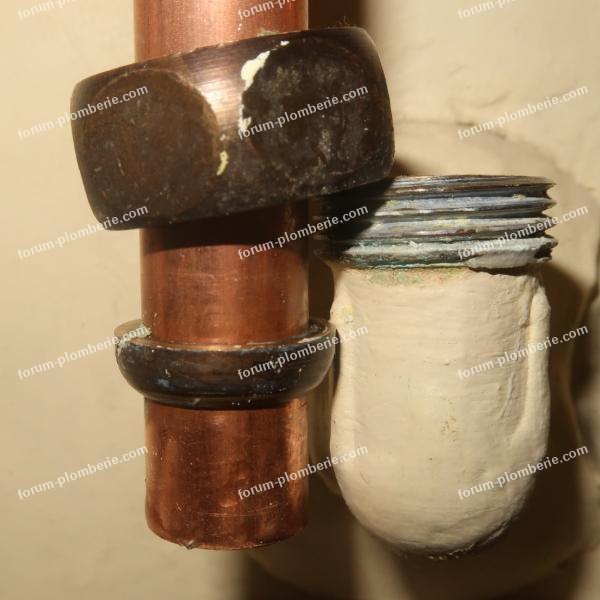

Je fais appel aux anciens.
Pourriez-vous svp me dire s'il faut une rondelle d'étanchéité entre le raccord et la rondelle conique fendue (15) ? Si oui, où puis-je la trouver.
Note : le raccord est un peu plus grand que 1/2 mais quelle dimension ??
Merci pour votre aide !

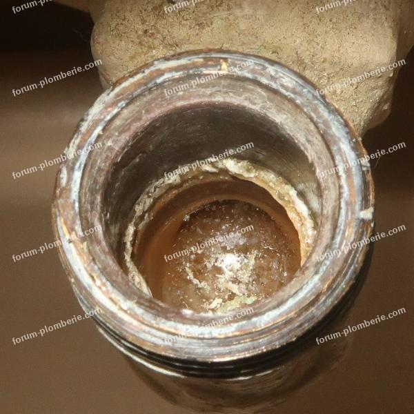

Voici les photos.

Les pièces à raccords coniques telles que celle qui est photographiée étaient/sont vendues complètes, c'est à dire parties mâles et femelles ensemble car l'étanchéité se fait sans joint, métal contre métal.
Je doute que vous arriviez à faire cette étanchéité en ajoutant un joint quel qu'il soit.
Seule solution: ajouter un manchon sur l'ancienne pièce pour repartir sur du neuf.
Mais si ce n'est pas un filetage standard, plus grand que le 15/21 et plus petit que le 20/27, c'est pratiquement mission impossible.
À ce que je peux voir, j'imagine que la pièce est soudée sur du plomb... La solution la plus simple est de remplacer cette pièce par du neuf.
Je sais, les soudures sur plomb ne sont pas les préférées des bricoleurs... funk

Merci beaucoup pour cette expertise très complète.
En effet le pas du filet n'est pas standard et m'empêche d'ajouter un manchon !
Y a-t-il quelque chose qui m'empêche de répéter cette étanchéité métal métal ?
Si j'ai supposé la présence nécessaire d'un joint pour l'étanchéité c'est par ce que j'ai déjà vu cela (voir photo d'une autre installation ancienne). Ici il y a tout au plus l'espace de 2 tours de bande téflon autour du tube en cuivre.
