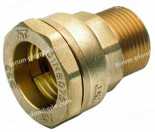

Je suppose que par "gaine de PE" il faut comprendre "tuyau de polyéthylène"... shocked
Pour raccorder du 25 avec du 32 on met bout à bout deux raccords isiflo de diamètres appropriés, l'un mâle et l'autre femelle. on se trouve alors avec un manchon.
Cf photo ci-jointe.
raccords isiflo
