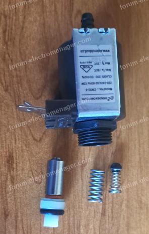

J'ai un nettoyeur vapeur karcher SC 3 Upright qui était entartré, je pense qu'il devait fonctionner sans cartouche?
Bref après une demie journée avec vinaigre la vapeur est ressortie mais souvent en saccade, j'ai continué de l actionner et là plus de pompe, enfin plus de vapeurs, j'ai donc démonté la pompe qui pour moi est un électrovanne ?
Je me pose la question:il n y a pas de pompe et cela fonctionnerait par gravité ?
Possible mais pourquoi quand il fonctionne j'entends un bruit de pompe ?
