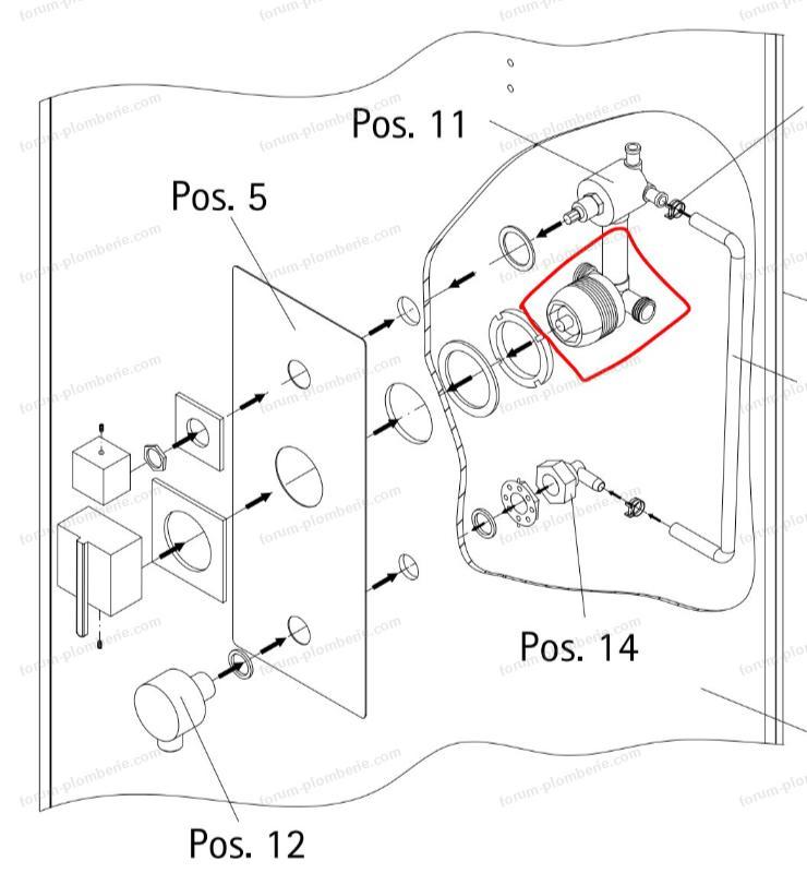

En examinant le plan, il semble que la cartouche soit incluse dans un bloc qui ne peut pas être ouvert.
Normalement, pour changer une cartouche, il suffit de retirer la manette puis de dévisser un écrou ou une bague de serrage pour accéder à la cartouche.

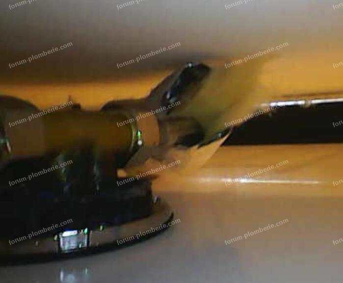

Nous avons tout de même essayé de dévisser cette hypothétique bague en utilisant une caméra filaire pour voir l'arrière en même temps. J'ai pu constater que cela a bien sûr dévissé le collier de serrage à l'arrière et a provoqué quelques gouttes.

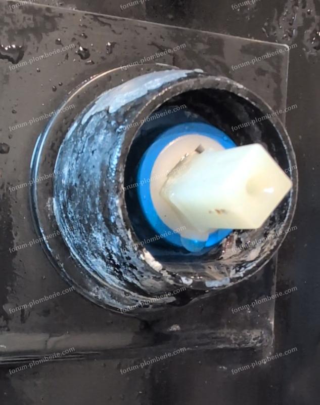

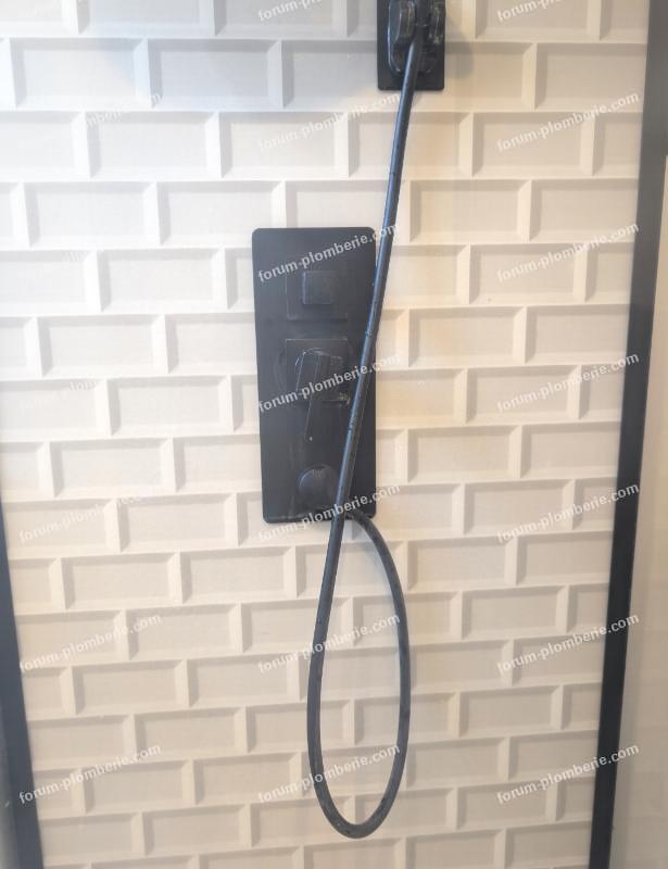

consulter ce sujet Cartouche mitigeur non accessible cabine de douche sur le forum PlomberieBonjour.
J'ai une fuite au niveau de ma cartouche du mitigeur de ma cabine de douche intégrale.
Je souhaiterais la changer, sauf que j'ai l'impression que je suis obligé de la déplacer pour le faire et j'aimerais ne pas être obligé de le faire ( je ne peux soulever à cause d'une opération récente au ventre pour aider mon mari à avancer la cabine et pour éviter aussi de défaire le collier de serrage de la bonde du receveur qui ne fuit pas encore qui pourrait être le cas après).
Quand on regarde sur le plan, on a l'impression que la cartouche est inclut dans un bloc qui ne peut être ouvert.
Normalement pour changer une cartouche, on retire la manette puis dévisse un écrou ou une bague de serrage pour ensuite accéder à la cartouche...
Nous avons quand même essayer de dévisser cette hypothétique bague, grâce à une caméra filaire pour voir l'arrière en même temps, j'ai pu voir que cela à fait bien sûr dévisser le collier de serrage à l'arrière et y fait goûter quelques gouttes.
