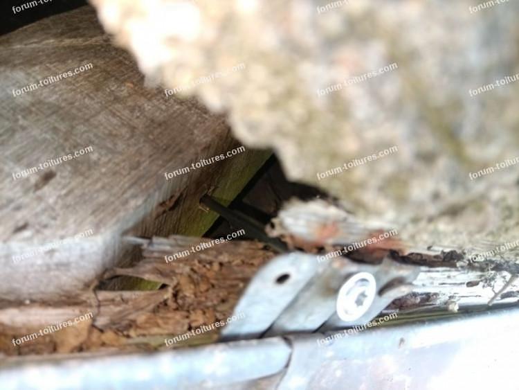

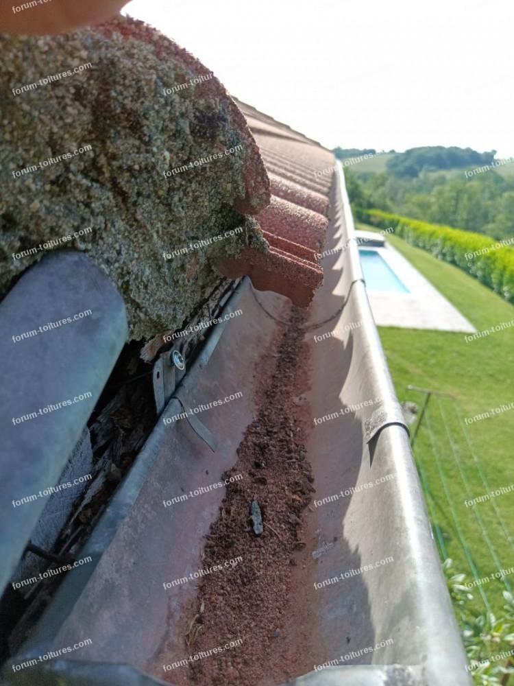

consulter ce sujet Risque ruissellement vis dans chevron sur le forum ToituresBonjour à toutes et tous.
Je vous écris car en montant sur le toit j'ai remarqué que la planche de rive était foutue dans un coin de la maison.
L'attache de la gouttière flotte donc dans le vide car à l'origine elle était fixe avec deux clous dans la planche de rive.
Je ne pense pas remplacer la planche de rive, mais à la place simplement raccrocher la fixation de gouttière via une vis longue dans le chevron derrière.
La gouttière tiens mieux désormais!
Mais j'ai quand même un doute concernant la solution.
Pour atteindre le chevron j'ai donné un angle à 45 degrés vers le bas à la vis.
J'ai peur qu'en cas de pluie, l'eau ruisselle le long de la tige, atteigne le chevron et a terme le fasse pourrir.
Qu'en pensez-vous ?
Ai-je raison de m'inquiéter ou alors ce n'est pas cette quantité d'eau qui peut faire pourrir le chevron ?
