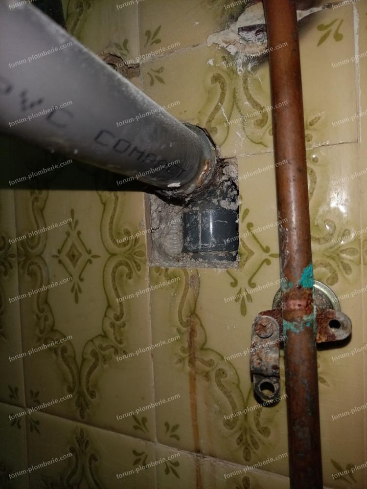

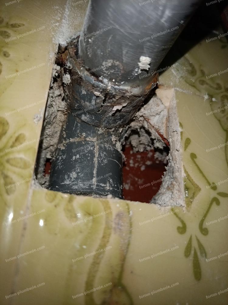

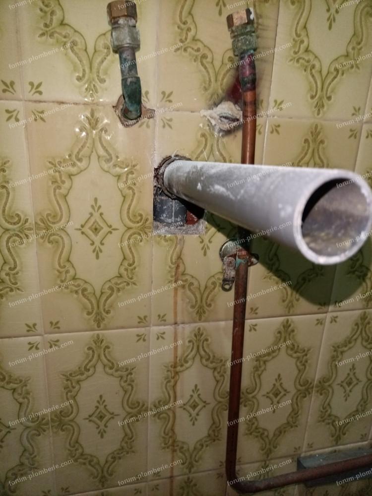

Bonjour à toutes et tous.
Je vous contact car j'ai constaté de l'humidité dans mon mur et, après recherche, une fuite au niveau de mon évacuation des eaux usées du lavabo de la salle de bain.
La fuite se situe au niveau d'un raccord à 90 qui semble fissuré sur l'emboiture.
On voit que cette fissure démarre droit (on dirait même un trait de scie) puis part en biais sur le côté.
J'ai découpé un carreau et fait sauter l'enduit pour avoir un meilleur accès et bien analyser le problème.
Maintenant je ne sais pas trop quelle serait la bonne ou meilleure solution ?
Soit :
J'ouvre encore plus vers le bas, je découpe le tuyau (à quelle hauteur ? plutôt au ras du raccord ou encore plus bas ?) puis j'essaie de repartir de ce tuyau pour faire un nouveau montage avec un angle à 90 qui tombe à peu près à la même hauteur qu'actuellement.
J'ai juste peur de ne pas bien réussir l'encollage dans un espace si restreint.
Notamment car le tuyau est très proche du tuyau cuivre d'arrivée d'eau chaude.
J'essaie de réparer la fissure du coude actuel avec un produit miracle ?
Peut-être quelque chose qui serait capable de se "souder" avec le PVC ?
Quelles sont mes chances de réussite et d'absence de fuite sur le long terme ?
Je me dis que la fissure pourrait continuer sa route...
Je vous fait joindre deux photos de la situation.

Bonjour Birmania,
L'avis personnel serait d'enlever sinon les deux carreaux, au moins les découper à la disqueuse* de façon à pouvoir faire la réparation avec un manchon, un petit tube droit puis un coude, l'ensemble en matériel Nicoll pour la solidité.
Mais vous pouvez aussi, ce qui serait préférable, faire une sortie en vertical se terminant par une manchette à lèvre. Il faudra dévier le tube vers l’extérieur avec coudes à 135 ° ou pas loin (pas les angles en tête).
On rappelle que pour coller il faut dépolir les surfaces.
On voit une soudure faite sans protection du carrelage, et une sortie eau froide assez rustique, avec un coude qui semble pincé.
Un jour vous rénoverez certainement cette salle de bain et la plomberie sera davantage soignée, avec des arrivées munies de vannes d'arrêt à bille.
*Gare à la poussière. Il faut être inventif pour pouvoir aspirer au moment de la coupe.

Bonjour GL.
Je vous remercie pour votre réponse précise !
Effectivement, les anciens propriétaires ont fait réparé une fuite sur le tuyau d'arrivé d'eau froid et ce n'est pas très esthétique.
Quelques petites questions additionnels pour vous :
1. Quel serait l'avantage d'une manchette à lèvre par rapport à un raccord collé ?
2. Plutôt que d'utiliser un coude à 135°, est-il possible de partir avec un raccord à 90°, un petit bout de tuyau horizontal pour sortir du mur et enfin un manchon à lèvre avec raccord 90° intégré comme celui-ci :
https://www.leroymerlin.fr/produits/coude-87-3-en-pvc-a-coller-a-joint-femelle-femelle-d-32-61622981.html
Dans ce schéma, le manchon à lèvre sera donc disponible à la verticale et je pourrais venir "faire tomber" l'évacuation du siphon dedans.
Cf. schéma joint
3. Dans le cas d'une installation avec manchette à lèvre (ex : question 2), on ne risque pas de se retrouver avec un tuyau "flottant" ? Car il sera simplement maintenue côté siphon puis sera juste inséré dans la lèvre du manchon.
Merci d'avance pour vos réponses !

Bonjour Birmania.
On a toujours le souci en tête de pouvoir déboucher au cas où, et chez vous le tube de 32 n'est pas bien grand.
La solution oblique permet le passage d'un tube de nettoyeur haute pression avec son embout conique.
Donc, solution dessinée avec coude à 90 ° ou solution avec cheminement du tube incliné, le choix vous appartient.
Sur le dessin il faudra que la liaison sortie de siphon vers manchette présente une certaine pente pour faciliter le débit.
Et on se dit aussi, sans avoir fait de mesure, que le débit avec liaison en biais devrait être plus important qu'avec un coude à 90° sur le trajet.
Ici, toutes les liaisons sont démontables d'une façon ou d'une autre, certaines avec manchette munie de son joint à lèvre, mais en 40.
Les liaisons avec le siphon sont faites avec raccord accordéon la plupart du temps. Ou en rigide mais démontables en sortie siphon.
Pas de fissure sur les coudes entre autre.
Pas d'odeurs non plus avec les manchettes avec joint à lèvre.
Comme vous êtes dans vos murs et que la salle de bain est de l'époque de l'ancien propriétaire, un jour vous referez au goût du jour.
C'est ainsi que les baignoires disparaissent au profit des douches, italiennes si c'est techniquement possible, ou avec bac.
Compléments : Il y a deux types de manchettes, celles avec joint simplement inséré, et celles avec système de bague pour serrer l'assemblage.
On peut aussi utiliser, en vertical ou horizontal, un manchon de dilatation qui permet une étanchéité parfaite, surtout en horizontal.

Petit message pour vous tenir informé de la réparation vue que vous m'avez beaucoup aidé.
J'ai donc coupé le tuyau plus bas puis deux coude à 45 degrés et une manchette à lèvre comme recommandé.
Voilà le résultat final, merci encore pour votre aide.
P.S : Je n'ai finalement pas recollé les carreaux mais j'ai appliqué un enduit pour combler l'ouverture.

Bonjour Birmania et merci pour votre retour.
Vous devriez être tranquille.
Surveillez la sortie du siphon car le tube n'est pas dans l'axe, il faut alors serrer la bague assez fort.
Éventuellement, un tube accordéon tout fait peut faire l'affaire.
Ou bien vous relevez l'emmanchement dans la manchette à lèvre de façon que le tube soit pratiquement dans l'axe de la sortie. Ou bien vous descendez un peu le siphon.
