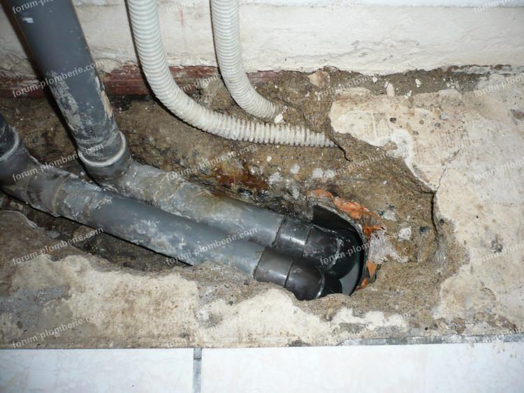

C'est réparé !
Finalement, j'avais décidé de tout refaire à neuf. J'ai donc continué à creuser la dalle de manière à dégager une longueur suffisante du tuyau en 100 mm.
J'ai découpé ce tuyau de 100 par l'intérieur à l'aide d'un disque de tronçonneuse d'un diamètre réduit à 90. Ce disque est fixé au bout d'une tige filetée montée sur une perceuse.
Dans le bout de tuyau de 100 j'ai mis une "manchette de réparation" (mâle 93 et femelle 100). Je ne savais pas que ça existait !
J'ai inséré un coude 22,5° M/F 100 mm dans la manchette de réparation, puis un manchon M 100 avec 2 trous en 40. J'ai terminé le raccordement avec 2 tuyaux flexibles aux 2 tuyaux existant en 40.
Le résultat est tout à fait satisfaisant. Je n'ai collé que la manchette, le reste est démontable grâce aux 2 tuyaux flexibles. J'ai poncé les bavures des parties M/F pour que ça s'ajuste au mieux. Il n'y a pas la moindre fuite.
Ça prouve qu'on pouvait raccorder autrement qu'en utilisant du papier et du plâtre.
Je joins une photo.
En attendant... la prochaine fuite !
Bonsoir et merci.

Merci beaucoup pour votre réponse rapide. Vous avez tout à fait raison de défendre le métier !
J'envisage de coller une manchette de réparation en 93 dans le bout de coude cassé en 100. Les "manchettes de réparation", je ne savais pas que ça existait.
Le problème c'est que les manchettes sont uniquement droites. Les manchettes de réparation coudées ça ne semble pas exister. Mais, collée dans le coude et maintenue dans la dalle avec du mortier, une manchette droite devrait faire l'affaire.
Bien cordialement.

J'ai un problème d'écoulement dans la cuisine depuis mai dernier.
C'était simple au départ mais c'est devenu très compliqué.
Les eaux usées s'écoulaient mal et il y avait une odeur d'eau croupie. J'essaye d'abord les moyens classiques de débouchage, avec peu de succès. En effectuant un rinçage, je vois l'eau jaillir de l'endroit où les tuyaux entrent dans la dalle de béton !
J'ai donc été obligé de casser la dalle de béton au niveau de l'écoulement pour réparer. J'ai pu accéder à l'intérieur du tuyau de 100 mm qui était presque entièrement obstrué par le calcaire. Après un récurage très laborieux, c'est quasiment résolu de ce côté là.
Mais, mauvaise surprise, les 2 tuyaux PVC de 40 (évier + lave-vaisselle) étaient raccordés au tuyau PVC de 100 par une bourre de papier recouverte de ciment ! Ce papier vient de l'emballage d'un sac de ciment. Ça ne se voyait pas puisque c'était recouvert par le ciment. Le papier a fini par pourrir et ça s'est mis a fuir par là lorsque que le tuyau a commencé à être obstrué par le calcaire. C'est clairement une malfaçon de la part du plombier, pour ne pas dire une escroquerie sachant que j'ai payé pour un raccord PVC normal et pas pour des bouts de papier.
Mon problème maintenant c'est de poser un raccord correct en PVC. Pas question de remettre une bourre de papier recouverte de ciment.
La difficulté c'est que l'extrémité du tuyau de 100 est en fait un bout d'un coude qui a été cassé au marteau par le plombier. A priori, rien ne se raccorde ni en mâle ni en femelle à cause de la courbure du coude. Génial !
J"ai pensé fabriquer une pièce ronde en plastique, percée de 2 trous pour y coller 2 tuyaux flexibles de 40. Pièce que je fixerais à l'intérieur du coude avec du silicone.
Je tiens à ce que ça reste démontable à cause de cette histoire de calcaire qui se reproduira.
Sinon, continuer à casser la dalle jusqu'à dégager une longueur suffisante du tuyau de 100 pour y fixer un raccord standard. Mais m'attaquer à nouveau à la dalle, c'est hyper dur et ça me "gonfle grave".
Si quelqu'un a une idée à propos de ce raccordement. Merci beaucoup.
Sur la photo, les 2 tuyaux de 40 en gris et les coudes en noir dans le bout de coude de 100 cassé.
