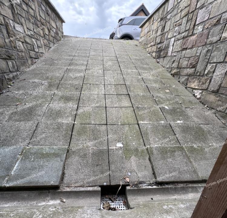

consulter ce sujet Clapet anti-retour sur siphon de garage en bas de descenteBonjour.
J'ai un garage en bas d'une descente pentue (voir photos).
L'évacuation se fait par un avaloir carré de 15×15 cm avec grille perforée.
Le tuyau enterré en dessous est visiblement bien plus gros (probablement DN100 ou plus, c'est une vraie évacuation pluviale, pas un simple tuyau de sanitaire).
Vu la pente et la surface qui draine, je veux installer un clapet / siphon anti-retour pour éviter tout refoulement depuis l'égout en cas de gros orage.
Le problème : tous les siphons anti-retour que je trouve au format 15×15 cm ont une sortie en DN50.
Ça reviendrait à brider volontairement mon évacuation existante (qui est plus grosse) à environ 1 l/s — ce qui est limite pour une descente exposée aux orages.
Mes questions :
Existe-t-il un siphon / clapet anti-retour 15×15 cm avec une sortie DN100 (ou au moins DN75) pour ne pas perdre le débit du tuyau existant ?
Une solution de clapet anti-retour à installer plus loin sur la canalisation (regard de visite par ex.) sans casser la descente, est-ce envisageable ?
Quelqu'un a-t-il rencontré ce dilemme « format avaloir standard vs. débit conservé » ?
Je préfère éviter de démolir la descente en dalles béton pour intercaler un dispositif directement sur le tuyau.
Merci pour vos retours.
