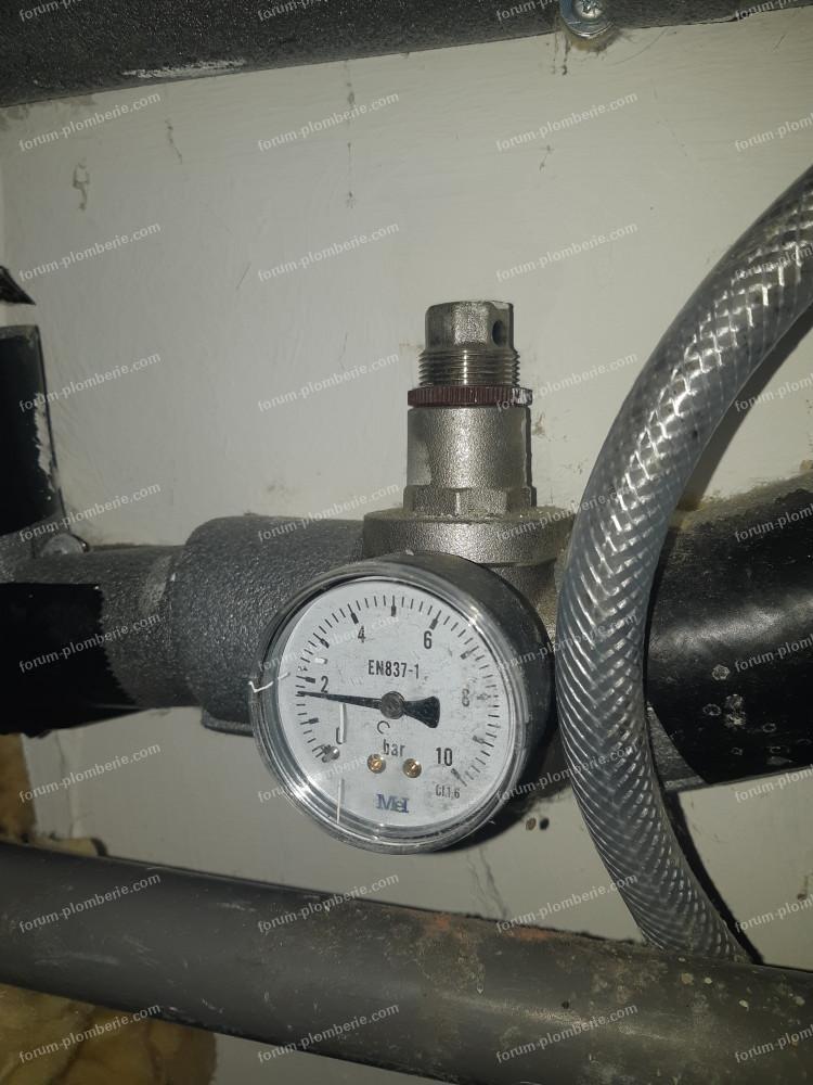

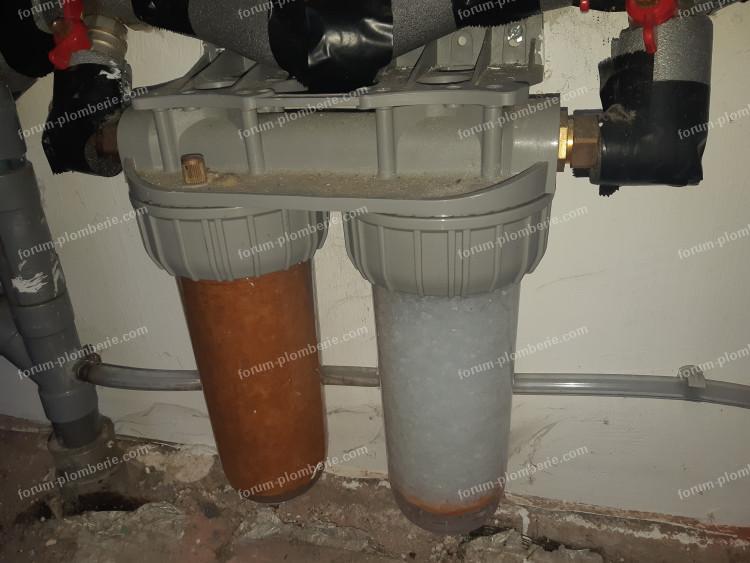

J'ai encore une question concernant le régulateur de pression.
Lors de l'installation de l'adoucisseur et de la nouvelle chaudière, il y a 6 ans, un régulateur de pression modèle Noyon et Thibault en 3/4 femelle) ainsi que 2 filtres ont été installés.
Il était réglé à 3 bars.
Depuis quelque temps, la pression me semble un peu faible partout dans la cuisine et la salle de bain.
En y regardant de plus près, j'ai remarqué qu'elle baissait à 1,8 bars en écoulement.
J'ai donc fait remplacer les filtres lors de l'entretien de la chaudière, pensant qu'ils étaient trop encrassés et bloquaient.
Cependant, cela n'a rien changé (je vous rassure, les filtres n'ont pas 6 ans.
Le plombier m'a suggéré que le régulateur de pression pourrait être fatigué.
J'ai donc trouvé un modèle identique et je l'ai commandé au cas où.
La seule chose que je n'ai pas encore testée est de mettre l'adoucisseur (modèle Apic Iris 14l) en bypass et de vérifier la pression. Cependant, je suis un peu réticent car j'ai peur que les robinets en plastique puissent casser.
Est-ce que l'adoucisseur peut s'encrasser ou y a-t-il une autre cause possible ?
NB : Vous trouverez en pièce jointe les photos des filtres avant leur remplacement ainsi que du réducteur.
