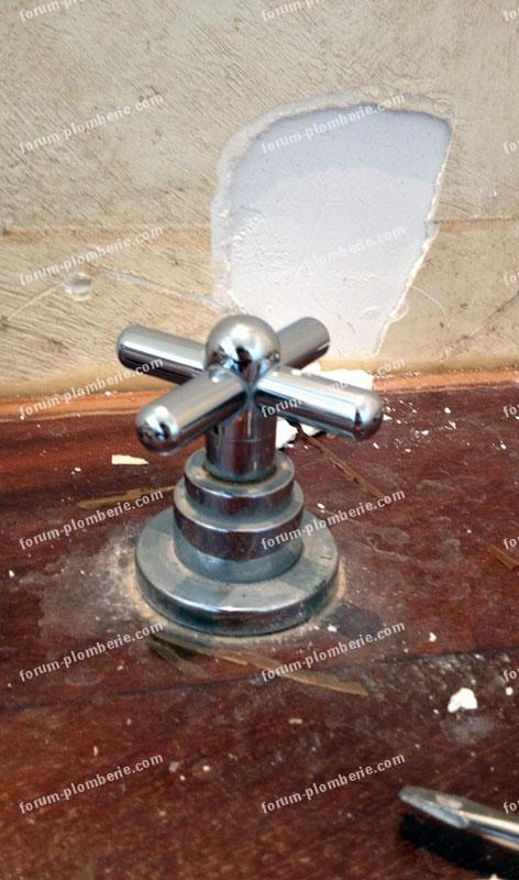

Ça fait un moment que je suis bloqué sur mon robinet et je ne comprends pas le système pour le démonter... huffy
Quelqu'un pour m'aider... cry SVP
J'ai mis des photos pour visualiser un peu...
J'ai desserré l'écrou noir qui prend en sandwich sous le plan de travail donc j'ai bien du jeu mais après impossible de comprendre comment enlever la partie supérieure !

Bonjour. D'une manière ou d'une autre le robinet sortira par le dessous.
Avec une pince multiprise il faudrait ôter la grande rondelle.
Il y a peut-être un écrou en dessous.
On suppose que vous allez changer ce robinet et qu'il n'y a pas de précautions à prendre pour l'enlever, sauf pour le plan horizontal qu'il ne faudrait pas rayer. Cordialement.

Merci GL.
Oui on va changer le robinet et garder le plan....
Quand vous parlez de la grande rondelle, c'est celle supérieur ou l'écrou noir ?
Car la rondelle supérieure est solidarisée avec le reste du robinet !

C'est au dessus. L'écrou noir ne peut se dévisser en entier.
Il y a un truc caché au dessus.
Essayez avec deux pinces multiprises : une autour de l’embase, et l'autre un peu en dessous du haut.
Il faut que ça vienne ! Avec le calcaire il va falloir forcer.
