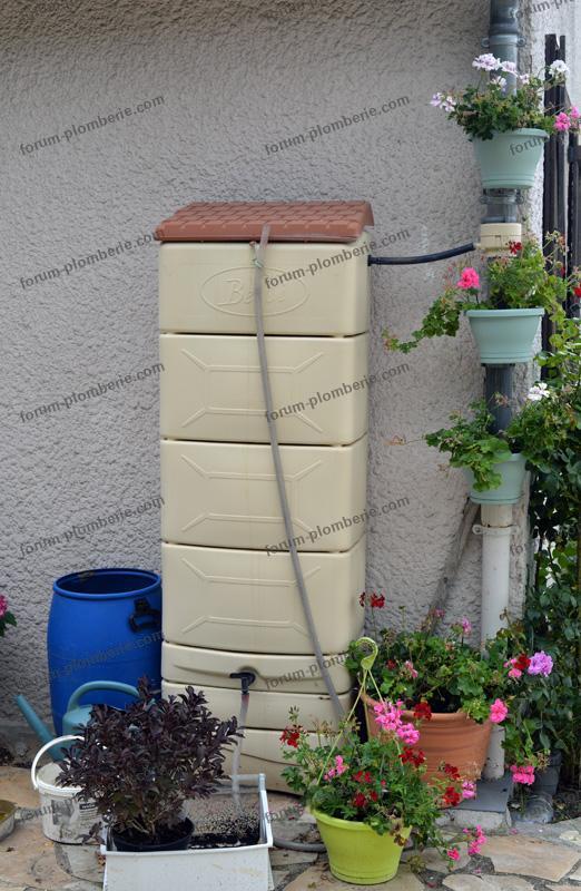

Bonjour, voici mon petit souci, j'ai une cuve de récupération de pluie en polyéthylène qui a un trou gros comme un crayon de papier, je ne sais comment le réparer ?
Quelques conseils me seraient bien utiles, merci d'avance...

A mon avis la meilleure solution pour la réparation serait la fibre de verre.

Vous pouvez aussi, dans la mesure du possible, percer un trou avec une perceuse et passer un boulon avec une tête plate de l’intérieur avec un joint caoutchouc approprié et de l’extérieur une rondelle avec un écrou et serrer l’ensemble.

Bonjour, j'ai réparé ma cuve de machine à laver en polyéthylène, les professionnels m'avaient certifié que rien ne fonctionnait (fibre de verre, colle à deux composants etc.), j'ai tenté avec du silicone pour joint sanitaire.
Napper l'intérieur et l'extérieur avec plusieurs couches successives, puis à l'intérieur mettre un gros bouchon de silicone, à l'extérieur re-napper sous forme de couche le produit débordant. A l'utilisation, la pression de l'eau pousse sur le bouchon de silicone, qui fait bouchon.
Ma cuve avait un trou presque de la dimension d'un petit doigt, je n'ai plus une goutte de fuite depuis plus d'un mois.
