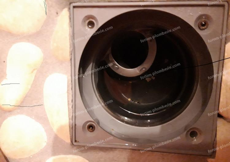

Depuis une semaine j'ai des mauvaises odeurs dans la douche.
Le siphon a de l'eau, je sens de l'air au niveau de la grille.
Il y a une ventilation sur le toit, j'ai un bac dégraisseur et une fosse toutes eaux.
J'ai passé un furet il n'y a rien, j'ai mis du vinaigre toujours rien.
J'ai besoin d'aide.

Bonsoir
Votre siphon a un problème...
Si vous pouvez retirer la grille (à la main, sans outil) prenez une photo de l'ensemble pour qu'on puisse essayer de comprendre.

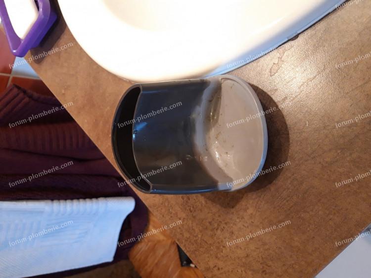

Voilà les photos.

À mon avis il y a un manque d'étanchéité entre la pièce centrale qui joue le rôle de siphon et son support, pour une raison que j'ignore.
Ce que vous pouvez essayer sans prendre le moindre risque :
Vous vous procurez une boite de Filgum (ça se trouve chez tous les bons revendeurs de matériel sanitaire) qui est une espèce de pâte à modeler qui fait l'étanchéité sans rien coller et qui reste souple au cours du temps.
Vous comblez (photo 2) le relief où repose la pièce centrale après l'avoir séché (inutile d'en mettre beaucoup) puis vous placez cette pièce centrale et appuyez pour que le Filgum déborde.
Faites-nous savoir si vous sentez toujours de l'air au niveau de la grille.

Mon propriétaire a envoyé le plombier car il me disait que j'avais mal remis la bonde.
En fait le plombier a remarqué que la pièce centrale était déformée dû certainement à un produit puissant mis par l'ancien locataire, en plus il m'a dit que la bonde ne se nettoyait pas.
Il est vrai que je n'ai pas trouvé de saleté.
Il a mis une pâte grise tout autour du support pour jointer.
Plus d'air ni de mauvaises odeurs.
Donc vous avez vu juste.
Merci beaucoup.

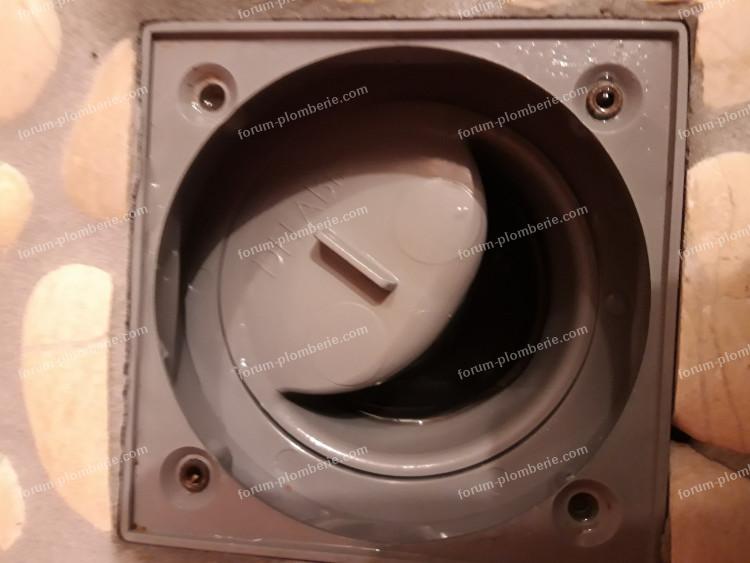

Ma joie a été de courte durée, dès le lendemain du passage du plombier rebelote mauvaises odeurs.
J'ai été voir un autre plombier qui a vu tout de suite qu'il manquait un joint au niveau de la bonde.
Comme la bonde est déformée je l'ai changée.
Il n'y a plus d'air ni de mauvaises odeurs.
Merci pour l'aide.
