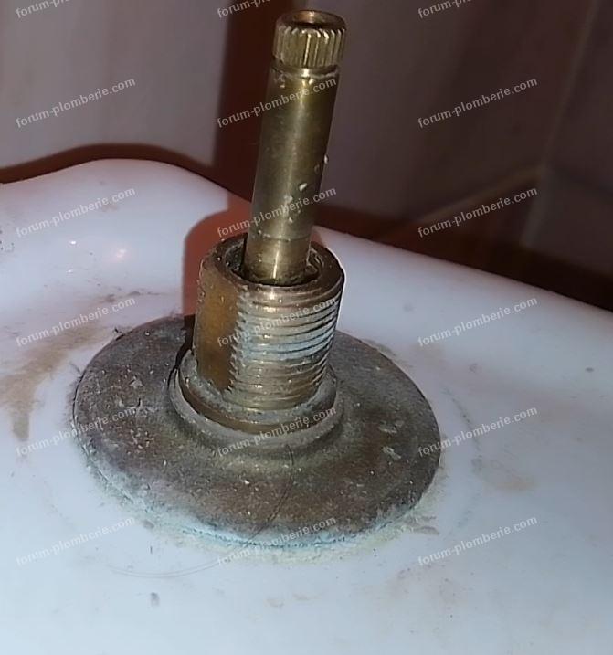

J'ai remarqué une fuite sur un ou deux robinets de bidets.
Je souhaiterais donc essayer de remplacer les joints de ces robinets, mais je rencontre un problème.
Je parviens à retirer les poignées, mais je n'arrive pas à dévisser les robinets.
Pourriez-vous m'aider s'il vous plaît ?

Bonjour lolololo54.
On ne vous incite pas à faire des frais sur un équipement ancien ayant été amorti depuis bien des années.
Le plus simple, le plus rapide, le plus esthétique, est de changer l'ensemble bidet + robinet en posant un simple mélangeur monotrou.
Il faudra insérer 2 vannes d'arrêt en dessous sur lesquelles viendront se raccorder les deux flexibles.
Il y a bien longtemps qu'on ne raccorde plus directement le collet battu directement sur l'embase.
A part cela, on ne voit pas comment accéder au joint sur ce robinet de collection.

Merci GL pour votre réponse.
Je ne vais pas prendre l'option totale (qui me semble un peu démesurée pour moi (bricoleur très débutant) mais je vais tenter dans un premier temps de mettre en place les deux vannes d'arrêt en coupant les tuyauteries d'arrivée sous le bidet ce qui me permettra ensuite de continuer à laisser le bidet utilisable simplement en ouvrant les vannes.
Question quand même sur le vieux robinet : on est bien d'accord qu'en maintenant immobile avec le bon outil adéquat l'écrou en sous-face du bidet, il suffirait ensuite de dévisser le robinet en plaçant une clé au niveau du "méplat" sur le filetage à la base du robinet ?
Merci encore.

Pour mettre un collet battu il y a la solution soudée à l'étain, ou bien un raccord "Union" sans soudure dit encore raccord olive.
Ce n'est pas pratique et l'utilisateur devra faire des contorsions pouvant engendrer un lumbago. Changer le bidet et la robinetterie n'est pas d'une grande difficulté. Il faut juste un peu d'outillage. Ou alors vous faites intervenir un professionnel.
Ce n'est pas qu'on est d'accord ou non.
Mais plutôt d'accord quand même.
D'après la photo, l'écrou en sous face pourrait se dévisser en maintenant la partie haute avec une clé plate (s'il n'est pas grippé par du calcaire), et en utilisant soit une clé anglaise, ou s'il n'y a pas la place, une clé pour écrou de robinet avec un manche.
Réfléchissez bien avant de couper le tube, car l'habitat sera sans eau pendant un certain temps, et il faudra la rétablir.
Si vous êtes très débutant, il se peut que vous preniez des risques dont vous ne viendrez pas forcément à bout en temps limité.

Je n'ai pas tout lu, mais si je comprends bien vous ne voulez pas dévisser les robinets mais les raccords qui y sont vissés...
Une erreur courante est de vouloir dévisser ce genre d'écrou dans le sens inverse des aiguilles d'une montre sans tenir compte qu'ils vissent vers le haut et que donc les sens sont inversés.
Peut-être est-ce votre cas ?.... smile

Merci GL pour vos conseils.
Je prendrai le raccord olive sans soudure car je l'ai déjà fait une fois (il y a longtemps) et j'étais fier de moi :-) ; pour la manœuvre des vannes, elle ne sera nécessaire que ponctuellement en début et en fin de journée, la fuite n'étant pas trop importante en tout cas sur cette durée.
Merci également GC pour le signalement de l'erreur que j'aurai pu très bien commettre :-)
