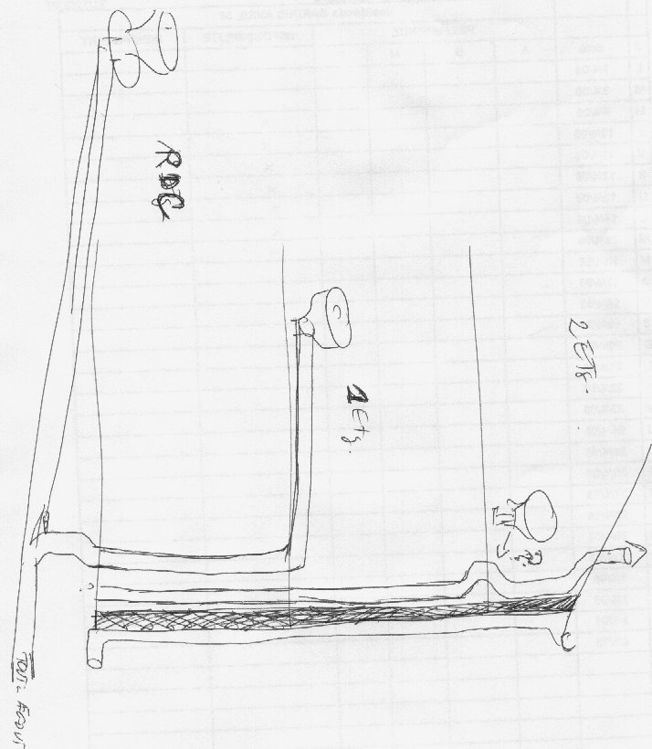

Bonjour, puis-je évacuer de l'eau usée (WC) 2 étages dans la colonne d'air du tout à l'égout. Voici le schéma :
schema evacuation eau usee

Bonjour. Pour des WC il vous faut du Ø100. Donc voyez le diamètre de cette colonne. Ensuite il faut être sûr de l’étanchéité de la colonne (prévue à l’origine pour de l’air alors que maintenant il va y circuler du liquide). Il faut voir aussi qu’il n y ait pas trop de coudes, chose pas dérangeante pour l’air, mais plus contraignante pour les matières des WC, et enfin vous assurer que cette colonne se jette bien dans le tout à l égout et qu’elle n’est pas bouchée. Par contre sur votre schéma, vous n’avez pas de ventilation pour les WC existants. Ne serait-ce pas cette colonne ? Si c’est le cas, ça répond à plusieurs des questions précédentes.

La colonne d'air visible est celle du schéma ; je crois que les 2 WC : du RDC et celui du 1er étage doivent être sur le collecteur du tout à l'égout sous la chape du RDC, le point d'? sur le schéma. J'ai résolu le problème autrement.
