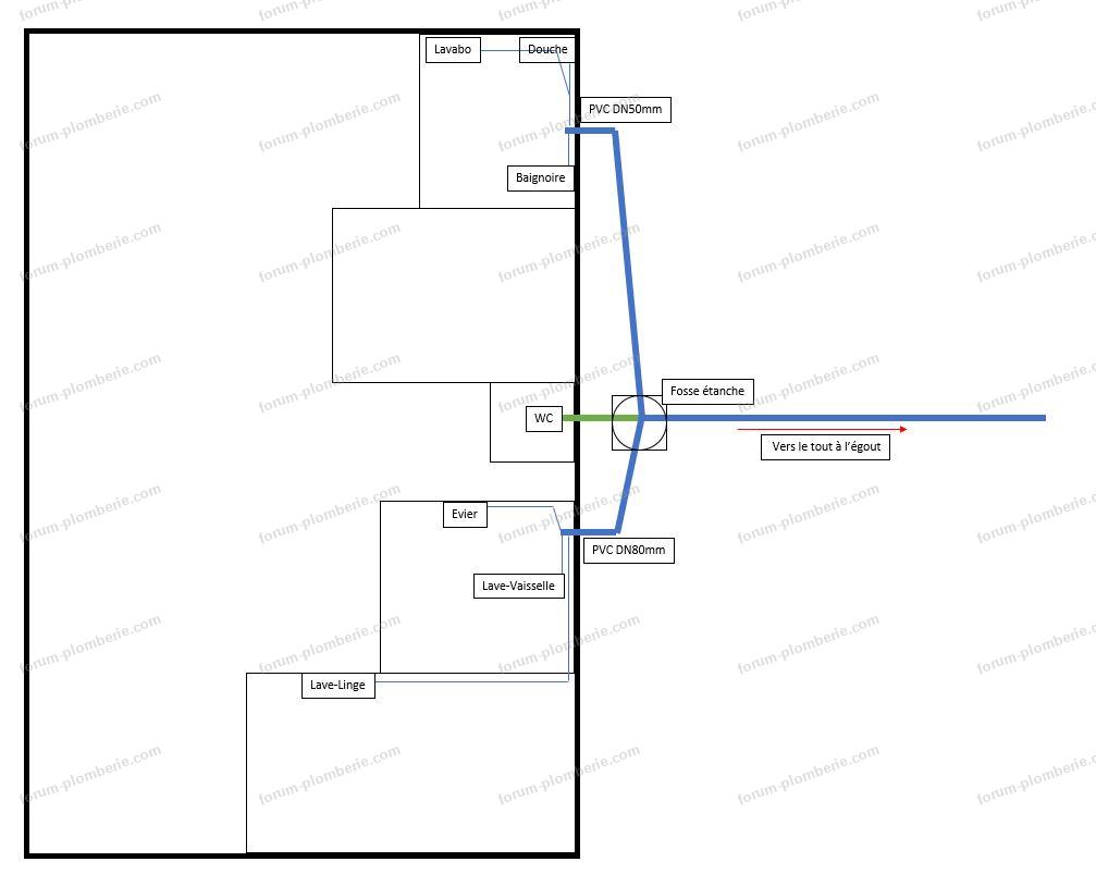

Nous venons d'acheter une maison des années 60' et celle-ci doit être raccordée au tout à l'égout. Pour le moment la cuisine est raccordée à un puits perdu qui s'évacue dans le jardin (arrière de la maison) et les WC à une fosse étanche à l'avant de la maison. Nous avons aussi déplacé la salle de bain.
Pour pouvoir se raccorder plus facilement au tout à l'égout, on a décidé de percer une évacuation pour la salle de bain et une autre pour la cuisine. Sur le schéma joint, la ligne verte correspond à l'évacuation existante des WC et les lignes bleues correspondent aux évacuations que nous allons installer.
La question que je me pose est que nous n'avons donc pas de collecteur comme on peut voir habituellement sur les installations (une colonne horizontale DN100 sur laquelle viennent se raccorder les équipements un à un). Est-ce que ça pose un problème ? J'ai notamment peur qu'il y ait un phénomène de goulot d'étranglement au niveau des perçages qu'on a ajouté même si le diamètre être OK par rapport aux équipements branchés dessus.
Selon vous c'est OK comme installation ? Sachant qu'un certificat de conformité doit être déclaré pour pouvoir se raccorder au TAE donc tout cela sera vérifié.
Merci d'avance pour la réponse.
PS : Je précise que c'est un schéma très simpliste, les diamètres, coudes et pentes seront respectés.

Qu'entendez-vous par phénomène au niveau des perçages ? Vous pensez vous raccorder sur le PVC de 100 en perçant le tube et en y installant des selles de 100x50 ?
Pourquoi ne pas mettre directement des tés de branchement, ou culottes avec des réductions adaptées ?
Ne pas oublier la ventilation de la chute pour ne pas désamorcer les siphons.
L'ensemble de vos raccordements se feraient juste avant la fosse, qui devient inutile. Laisser un regard accessible à la sortie de la SdB serait une bonne précaution pour le cas où, sans interrompre le tube, juste un té avec bouchon de dégorgement.
Votre schéma parait cohérent.
Bon courage.
