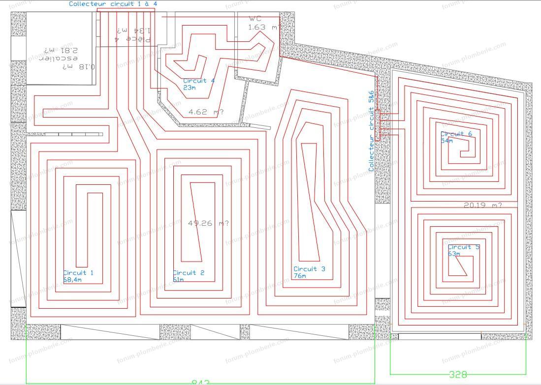

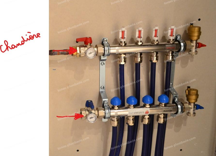

Dans le cadre d'une petite extension (20m² à droite), je souhaiterais prévoir un plancher chauffant de ce nouvel espace qui sera à coté d'un espace déjà équipé d'un plancher chauffant.
Pour raccorder ce nouveau plancher au réseau de chauffage existant, j'envisage de positionner un collecteur de 2 circuits à proximité de l'actuel et ensuite raccorder ce collecteur au circuit d'alimentation du collecteur existant.
Je me pose essentiellement 2 questions:
1-Quelles dimensions de tuyau PER BAO pour raccorder le nouveau collecteur au circuit d'alimentation du collecteur actuel? (j'étais parti vers du Ø25 compte tenu de l'éloignement par rapport au réseau existant mais si 20 est suffisant ce serait plus facile)
2-Puis-je me raccorder en aval du collecteur actuel avec les purgeurs (ou bien faut il que je réalise une dérivation en amont avec T?
Ci-dessous un schéma avec les longueurs de l'existant, les 2 circuits futurs ainsi que quelques infos complémentaires.
Chaudière gaz à condensation
Alimentation du collecteur existant par 2 tuyaux cuivre de Ø18
Tuyau des circuits en Ø16
La longueur des tuyaux d'alimentation du nouveau collecteur sera d'environ 15m aller et 15m retour car il va falloir qu'ils passent au plafond.
Si quelqu'un a une connaissance dans le dimensionnement des planchers chauffants ce serait d'un grande aide.
collecteur plancher existantcircuits plancher chauffant
