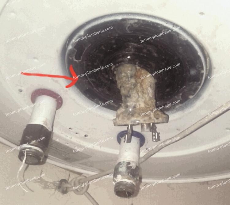

J'ai besoin de votre aide pour pouvoir ouvrir le couvercle de la cuve du chauffe-eau électrique.
Chaffoteaux modèle : Chx 50 R, en vue de retirer la résistance et faire le détartrage.
Voir la photo ci-jointe.

Dévisser les 6 écrous de la bride noire mais avant assurez-vous de bien avoir le joint de cuve pour mettre sur la bride, car une fois démontée il faut le changer et au remontage resserrez les écrous en étoile.
