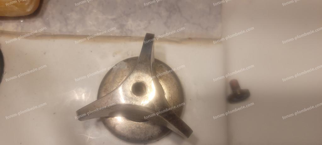

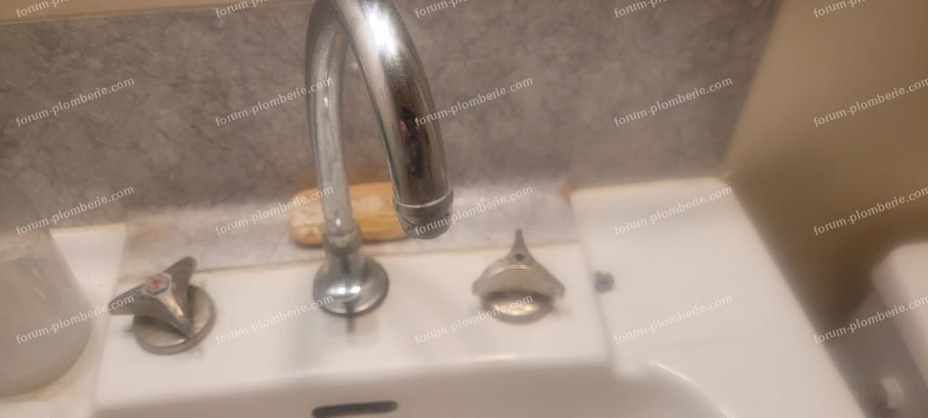

Je veux démonter une poignée d'un vieux robinet Jacob Delafon pour nettoyer/changer l'intérieur :
Cette poignée devient de plus en plus dur à tourner.
Je démonte facilement les hauts rouge/bleu mais derrière il n'y a pas de vis, donc je ne sais pas comment faire.
J'ai regarder les autres posts sur ce sujet mais ce modèle de poignée n'est pas présent sur le forum.
Si vous connaissez la méthode, je vous remercie beaucoup pour toute information.

Ce croisillon est emboité sur des petites cannelures (voir photo) et se retire en le tirant vers le haut, on peut s'aider en faisant levier à l'aide d'un tournevis plat entre le rosace et ce croisillon, la rosace doit se retirer en la dévissant, ensuite il faudra changer les têtes ce qui ne sera pas évidant à faire à trouver, le mieux serait de remplacer l'ensemble exemple voir lien.

Merci beaucoup.
Vous aviez totalement raison, en tirant (avec difficulté) sur le dessus les poignées ont fini par venir et nous avons pu accéder au mécanisme.
Encore merci.
