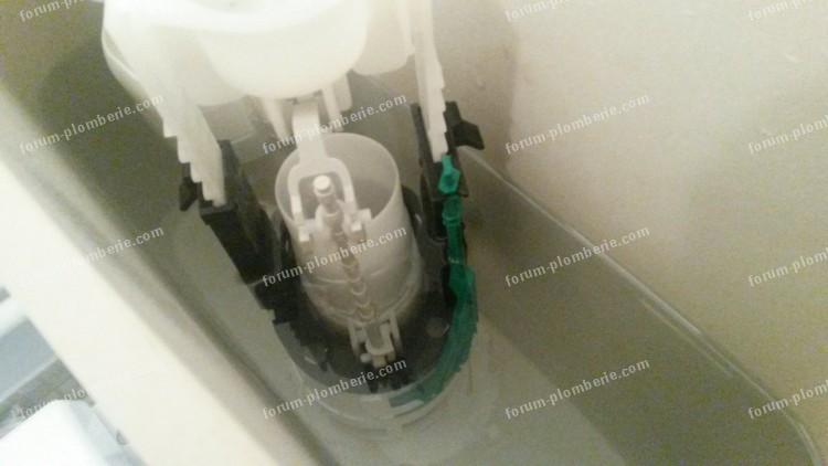

Je possède un WC classique de marque Allia acheté en 2016.
La chasse d'eau est à double et je voudrais changer le joint de chasse d'eau qui fuit légèrement.
J'ai essayé de démonter le bloc de chasse d'eau en faisant un quart de tour en dévissant, mais rien ne vient et j'ai peur de détériorer les différents mécanismes.
Le démontage se fait-il par dévissage et sur quelle partie forcer ?
Sinon est-ce un système de clipsage ?
Je joins 2 Photos de ma chasse d'eau.
Merci d'avance d'essayer de m'aider.

Il y a beaucoup de modèles mais si vous n'arrivez pas à démonter en faisant un quart de tour ne forcez pas, il doit y avoir des petites pattes, il faut soit les pousser soit les "sortir" légèrement et ensuite votre mécanisme sera libéré.
Regardez si le joint de chasse est bien plat.
Souvent il y a de mini "boursouflures" remplies d'eau.
Soit vous les crevez avec une aiguille, soit vous mettez un joint neuf.
