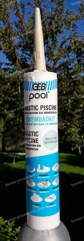

Le produit qu'il vous faut, utilisé pour étanchéifier des éléments de piscine même sous l'eau, est en photo ci-dessous. On laisse de côté la mousse.
Ce produit, vu en situation, est adapté à votre usage.
mastic piscine
