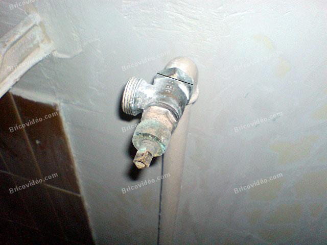

Je suis le nouvel acquéreur d'une maison des années 70 et je viens d'enlever les corps de robinet que je souhaite remplacer par des thermostatiques.
Seulement, ils ont plusieurs tailles que je viens de mesurer (en mm).
Je vous joins l'endroit de ma prise de mesure pour que vous puissiez me confirmer que j'ai bien pris les mesures.
Sauf erreur de ma part j'ai trois types de tailles : 23 mm, 27 mm et 33 mm, mesure prise sur la partie écrou extérieur du corps du robinet.
A quelle taille ces robinets font-ils référence svp ?
La deuxième partie filetée qui se fixe sur le radiateur est-elle à mesurer aussi ?
Merci d'avance pour vos aides.

Dans l'ordre de vos observations, 23 correspond à un robinet de 12x17, (3/8ème) 27 correspond au 15x21, (1/2) et 33 correspond au 20x27 (3/4), il n'est pas nécessaire de vérifier les douilles restant sur le radiateur, mais si vous avez un pied à coulisse, pourquoi pas.
