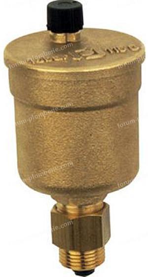

Ce sont des purgeurs.
Je vous conseille de les remplacer par des purgeurs automatiques conventionnels.
purgeur automatique
