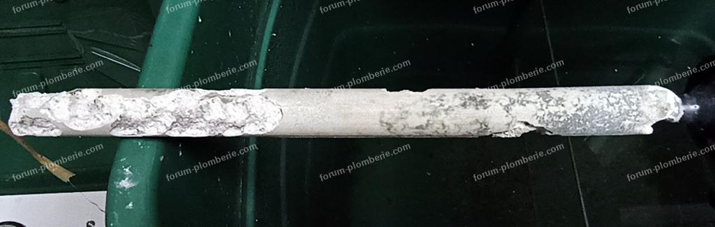

J'aimerais savoir si l'anode de mon cumulus stéatite mérite d'être changée, photo ci-jointe.
Merci de votre aide.

Bonjour Cebe.
A mon avis, changer une anode, c'est 10 Euros, 20 au max et vous serez tranquille pour 4-5 ans avant de tout démonter et refaire l'entretien.
Tenez-nous au courant.
Amicalement.
Sébastien.

Merci Sébastien pour votre avis.
En effet j'ai trouvé sur site marchand une anode de remplacement à 20€.
Mais un peu pressée par le temps, on a remonté le tout en ayant bien nettoyer avant la cuve, le corps de chauffe, brosser le calcaire sur la résistance et changer le joint.
Comme j'ai appris qu'il fallait vidanger 1 fois par an son cumulus alors je la changerai la prochaine fois.
Amicalement.
Cécile

Il reste beaucoup de matière sur l'anode donc ça ne sert à rien de la changer derechef.
Pour info : Pour détartrer, utiliser de l'acide sulfamique.
Vous plongez le socle avec résistance dans une bassine d'eau et vous déversez un peu de poudre d'acide sulfamique (c'est le détartrant qu'on vous donne pour les machines à café) et votre résistance sera nickel.
