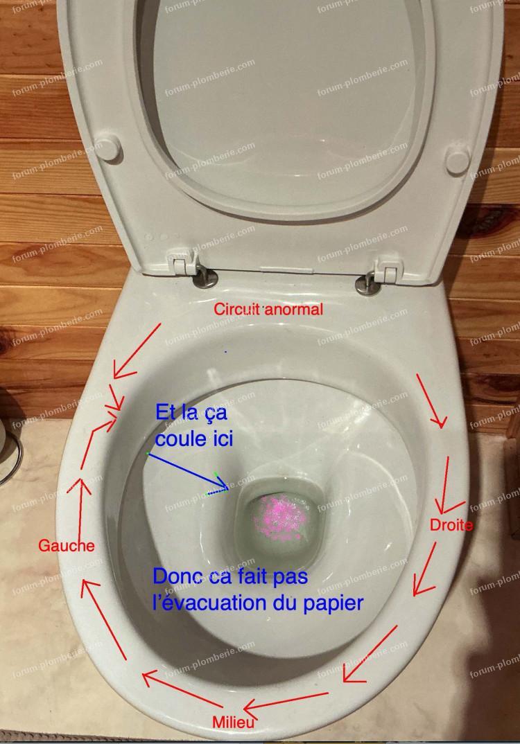

Voila mon problème, j’ai 2 WC suspendu même modèle posé il y a 15 ans ou plus.
Depuis quelques temps celui de l’étage a un problème d’écoulement interne (voir photos pour comprendre).

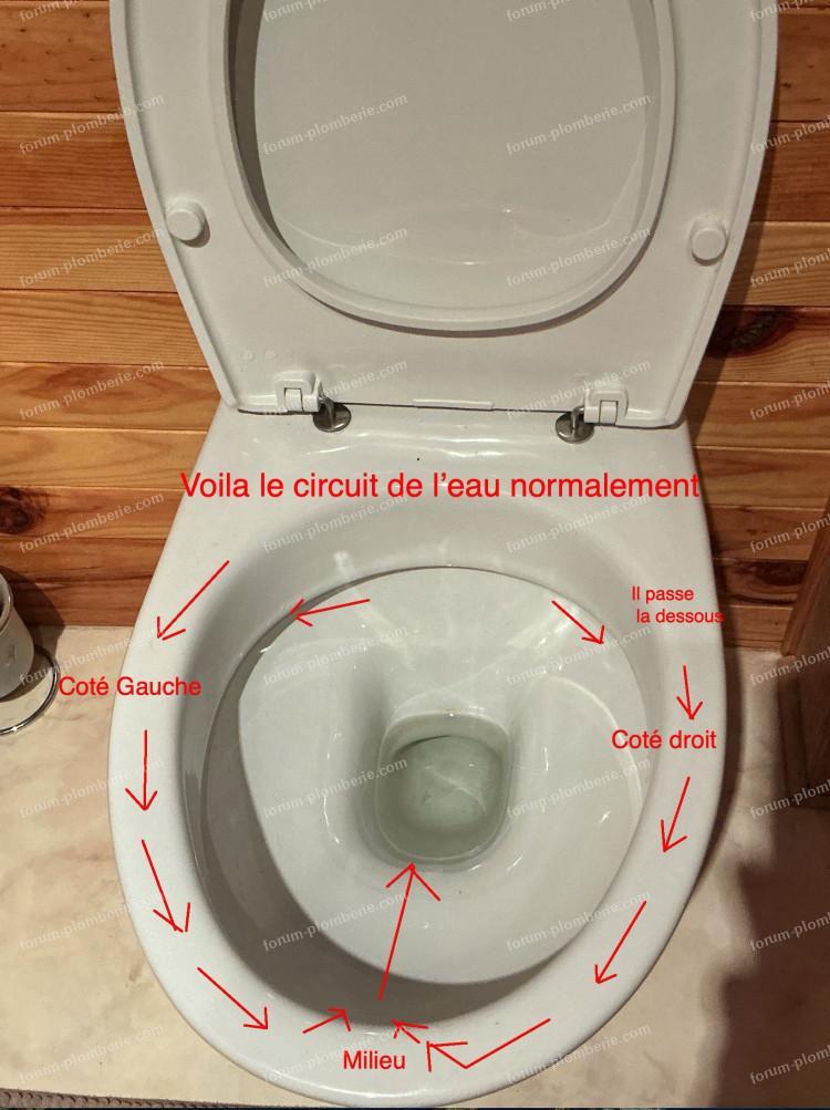

En effet l’eau quand on tire la petite ou grande chasse s’écoule des 2 cotés droite et gauche et se rejoint devant au milieu puis descend et s’enfonce dans le tuyau d’écoulement pour évacuer le papier etc.
Mais sauf qua la la partie droite quand on est debout devant s’écoule mais ne s’arrête pas au milieu et continue sur la gauche jusqu’au 3/4 de la cuvette. Et la partie droite ne coule pas assez donc quand ça tombe dans le conduit ça n’évacue pas le papier correctement (voir images).
J’ai pris un fil de cuivre pour le passer dessous mais rien et pas facile car tout petit le passage.
Donc je sais pas quoi faire si vous avez une idée ou si quelqu’un a déjà eu ce problème ?
Je n’ai pas envie de tout démonter car pas facile et pas sur que ça soit la solution.

Que donne un niveau à bulle posé sur la cuvette ? Horizontale ?
Un côté est peut-être partiellement obstrué par du calcaire ou autre chose* ...
* J'ai vu des gadgets permettant de colorer l'eau qui finissaient par se désintégrer et dont les fragments partaient avec l'eau lors d'un tirage de chasse.
Cordialement, Martien-071

Bonjour le Martien.
Oui tout est OK horizontalement. Jusqu’à présent ça fonctionnait correctement.
J'ai grattouillé dessous mais j'ai rien sorti et pas moyen de voir comment c'est fichu car étroit.
J'ai mis cette question car j'ai pas trouvé de solution donc au cas ou quelqu'un aurait eu le même cas !!!
Merci à vous je veux pas mettre de l'acide car ça me bousillerai tout.

Il est possible que le passage entre le réservoir et la cuvette soit obstrué, par du calcaire ou autre chose, d'où la différence de débit...
